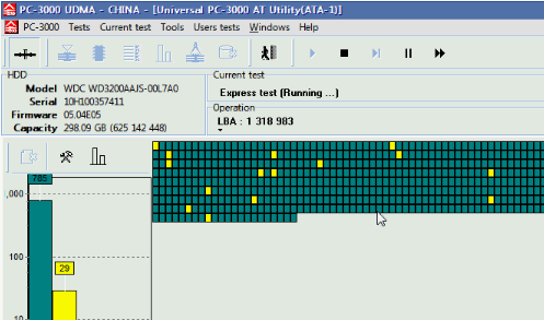

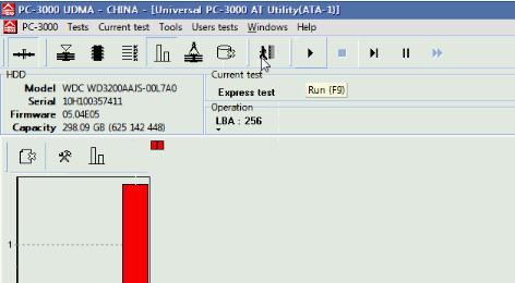

故障分析,检测硬盘转声平稳,不能提取数据多为硬盘固件问题,80%不用开盘,可以用专业设备PC3000修复后直接恢复数据,故障现象如下图

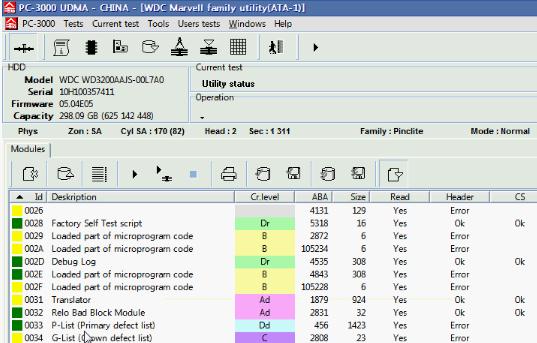

故障原因多为‘译码表’固件损坏造成的,备份硬盘固件后-译码表重建-报错,断电-上电故障依旧。检测硬盘固件,发现多个固件损坏,绿色是好的黄色是坏的,
![](../../pic/gif/1357895835.jpg)
找一个型号匹配的好固件,把故障硬盘的坏固件修好-断电-上电,故障硬盘可以扫描扇区,进PC3000UDMA and DE数据恢复程序,直接提取客户数据,100%数据恢复。
