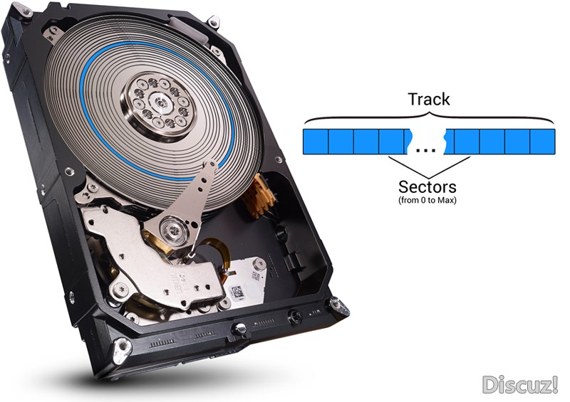

正如你所知,盘片的表面有磁道,每个轨道都包含扇区。这适用于服务区域和用户区域。唯一不同的是SPT(每个轨道的扇区)值。
轨道是盘片上的一个同心圆。圆向中心变小,向外边缘变大。有时,在工厂测试后,整个轨道(甚至可能是几个磁道)会被隐藏起来,好像它是一个有缺陷的轨道。
