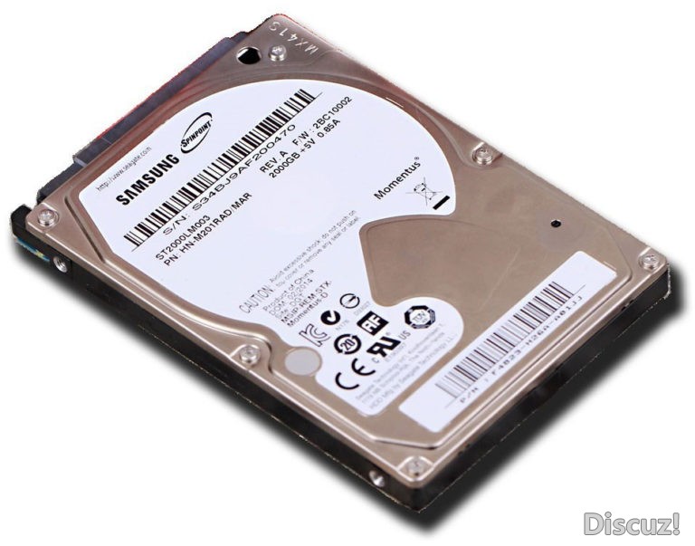

朋友们,大家好!HDD最常见的问题之一是其中一个磁头损坏。由于这个原因,驱动器无法初始化,并且无法提供对服务和用户区域的访问。在这文章中我们显示你展示了如果其中一头在三星驱动器坏怎么以及如何克服这个问题来获得数据。
我们有一个三星ST2000LM003 HN-M201RAD驱动器,它在操作期间从电源设备断开。如果我们打开驱动器电源,它将保持忙碌状态,无法检测ID,并在终端选项卡中显示大量错误:
在该终端日志中,最重要错误是1stGrayErr Hd:0,这意味着0很弱,无法通过驱动器初始化期间磁头测试。
