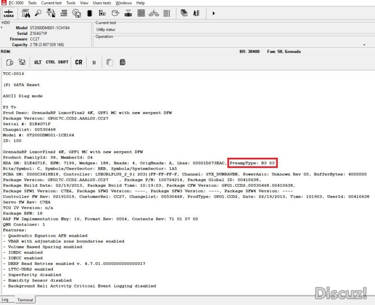

在希捷F3驱动数据恢复过程中,工程师经常需要配件磁头。那么,如何找到最兼容的呢?有不同的参数有助于为磁头交换程序选择正确的配件磁头。其中之一是前置放大器版本,这并非总是容易确定。在今天的文章中,我们将讨论两种方法。
最简单的方法是在终端选项Ctrl+L。您将看到关于确切驱动器各种信息包括前置放大器版本的信息:
有时终端没有响应,您无法发送Ctrl+L来获取PreambType值。在这种案例下,您需要通过引导代码模式读取ROM。
