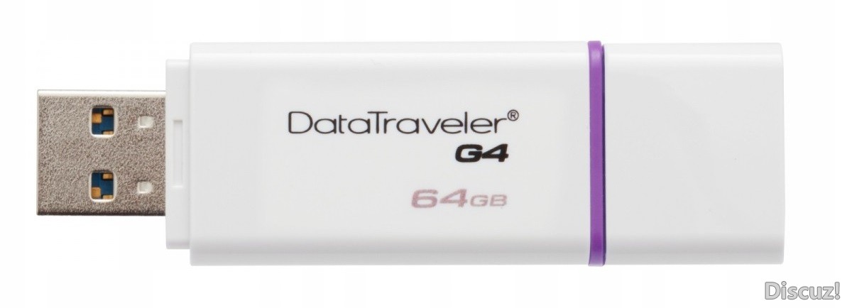

金斯敦公司通常在其flash驱动器中使用CBM、SSS和Physon控制器。但这一次,我们有一个U盘,里面有芯片组的CBM2199a控制器和BGA-132芯片。让我们开始吧!
