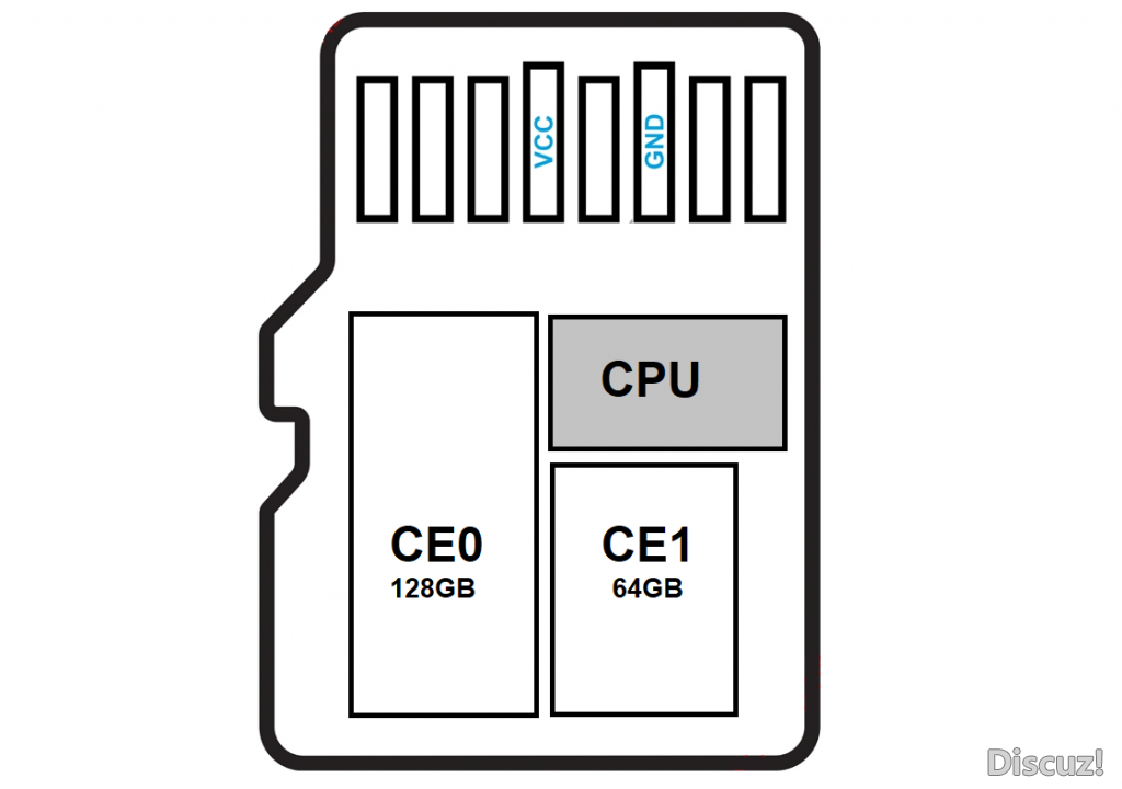

这个一体化特殊之处在于它有两晶体,一个是128 GB其他64 GB。由于零件的容量不同,我们需要在不同任务中分别读取每个芯片以便稍后其合并为一个芯片

我们需要读取128 GB一体化的首先部分。为此,我们将Spider Board引脚设置为CE0,CE1将保持不活动状态
然后,我们用1个物理芯片(用于CE0)建立一个任务,在软件中设置引脚,并将其读取到转储。它将是一个128 GB的部分。

若要操作第二64 GB部件,请将Spider Board引脚放在CE1CE0应保持不活动状态。建立一个新任务,并对具有64 GB容量的一体化的第二部分执行同样的操作。
