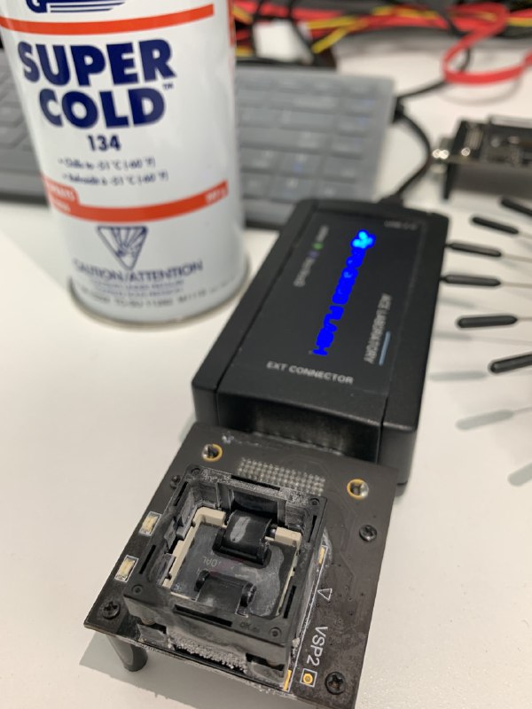

    有时,即使使用电压控制进行重新读取后,也无法获得良好的重新读取结果。在这种情况下您该怎么办?
    还有另一种方法可以通过记录”温度来获得更好的重读结果。对于某些存储芯片,非常冷的温度(-15°С…-20°С)可能有助于增加芯片内部的电传递,以提供最佳的结果。
    在某些情况下,您可以尝试加热芯片。如果将其加热到+ 80°C…140°C,您还将获得良好的重读效果。
    但是您应该小心高温会熔化塑料盖并损坏阅读器。
    有关如何减少损坏芯片,读取器等的风险的更多信息,请单击此链接
