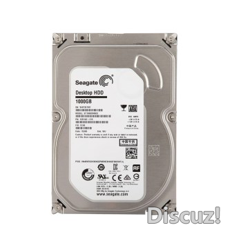

    我们有一个Seagate ST1000DM003 1Tb HDD,没有ID和数据访问权限,有了PC3000终端适配器可以访问服务区。

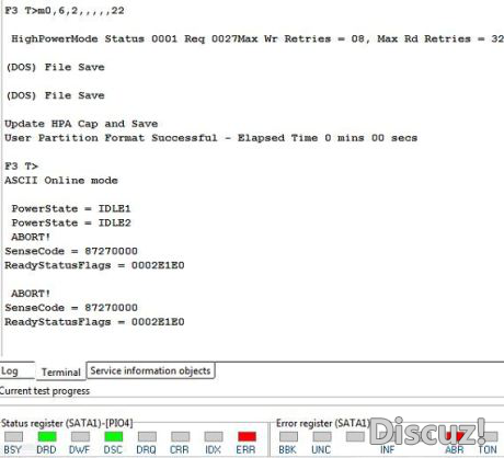

    所有系统文件都是完好的,并且SA测试运行平稳,即使可以编辑HDD ID。但是,一旦尝试获取完整的ID,就会使ERR ABR LED变为红色,并且在终端窗口中出现以下错误:
    您运行的每个测试最终都会在主日志中出现相同的ABR错误:
    终端中的翻译器重建命令无任何错误地结束,但这无济于事:
    所有这些行为清楚地告诉您,您正在应对这个异常SenseCode = 87270000错误。为了解决这个问题,必须使用使用Flash ROM映像文件”菜单读取CFW覆盖图20D 。注意地址参数:卷0x00,文件ID 0x020D,副本0x00
