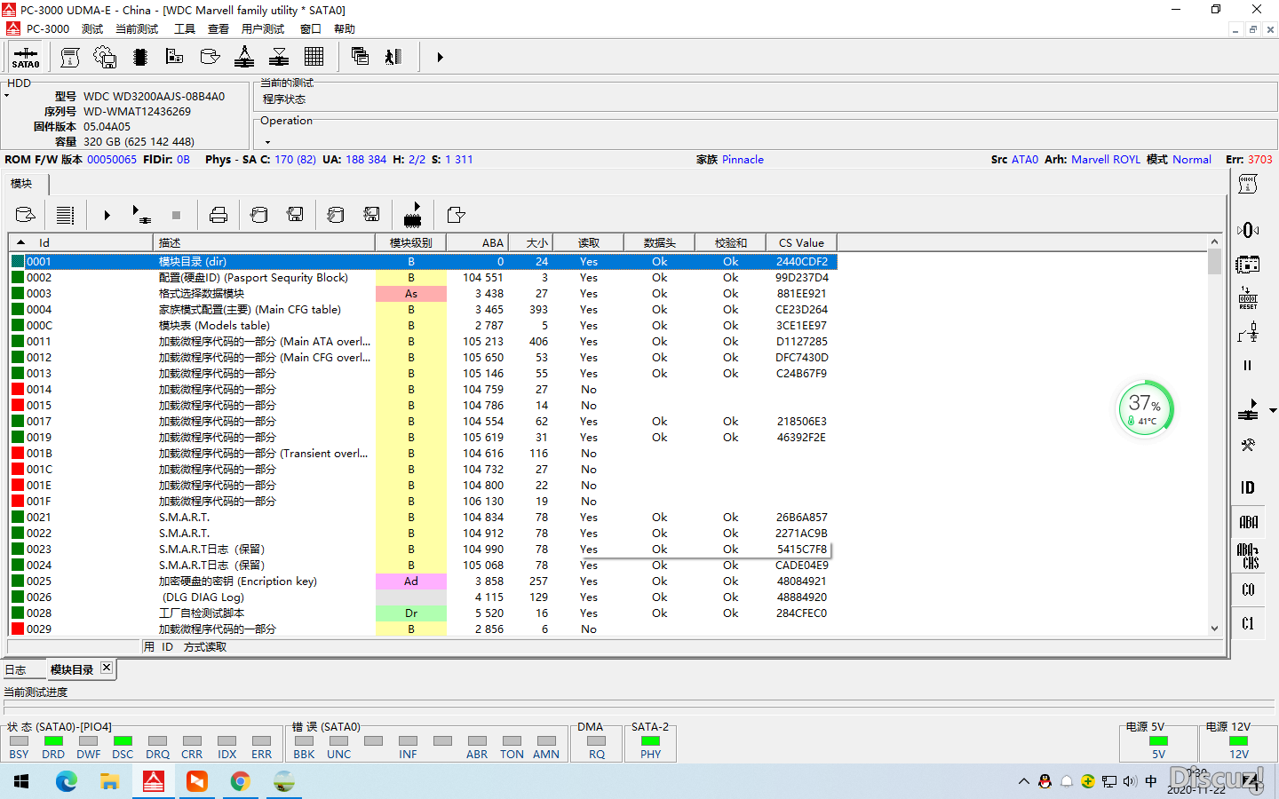

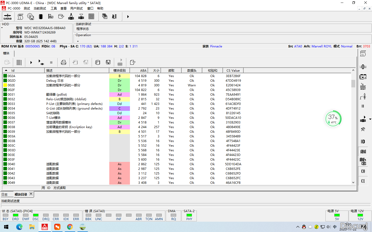

    WD3200AAJS主板烧坏换板子,sa生成rom后,硬盘识别到,sa检测模块,其中36模块我通过数据库搜索找了一模一样的固件写入正常,32模块红色,重建编译器正常,现在就是扫描全盘红块,该重哪方面下手? 屏幕截图(4).png 屏幕截图(3).png 屏幕截图(2).png

    重建一下翻译器
