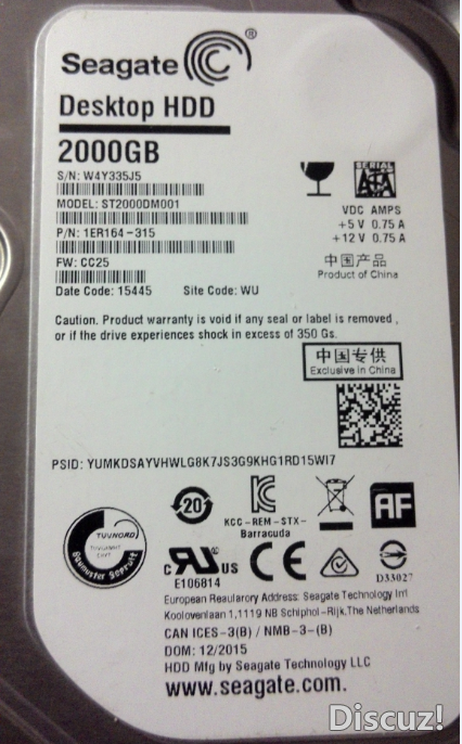

    这盘,如何解决问题,,一直忙,无法识别ID信息,没有敲盘,短接不行。请高手指教,谢谢!回帖的最好全面一点,有截图最好。有时候可以进T有时候不行。我也是无奈了,这种情况哪位高级工程师谁遇到过
    ST固件门硬盘锁死
    ST固件门硬盘锁死

    写133 134 135解决SMART的问题。HOST写346,记得开火之前备份1B 28 和35
