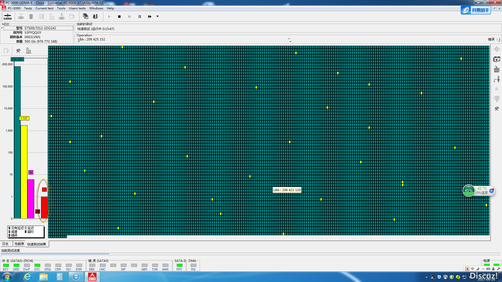

    发表于 2017-7-3 22:04:24 |只看该作者
    就在这个界面下运行 use data overwriting 这个命令,跑完,坏道就屏蔽掉了
    谢谢,我试试

    就在这个界面下直接运行 use data overwriting 这个命令,耐心等跑完之后,坏道就屏蔽掉了。
