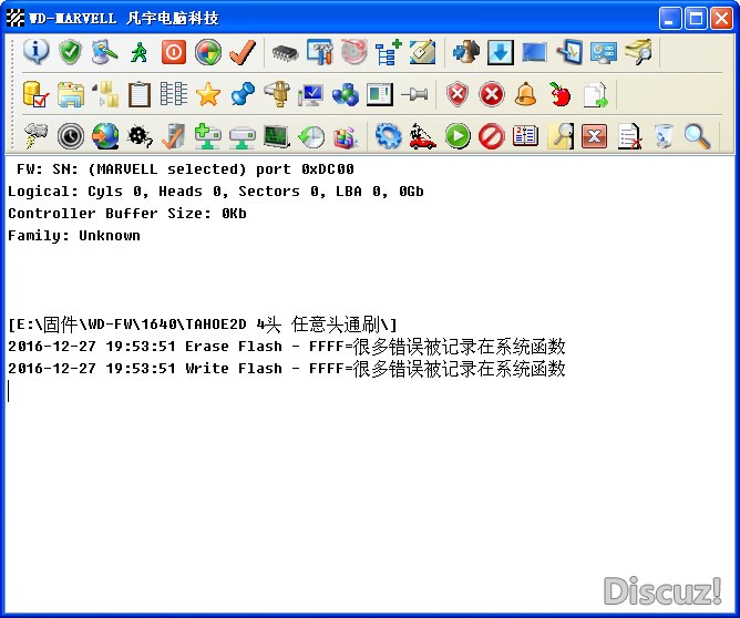

    修盤報錯這有救嗎
    我要通刷時,報錯
    有得救嗎
    WDC WD1002FAEX-00Z3A0 FW:05.01D05 SN:WD-WCATR0449589 (MARVELL selected) port 0xDC00
    Logical: Cyls 16383, Heads 16, Sectors 63, LBA 1953525168, 1000Gb
    Controller Buffer Size: 0Kb
    Family: Tahoe 2D (Royl)
    求rom短路電路板方法

    这种一般是E47对地

    我没有短接过.直接用PC3000的BOOT ROM在终端下写的
