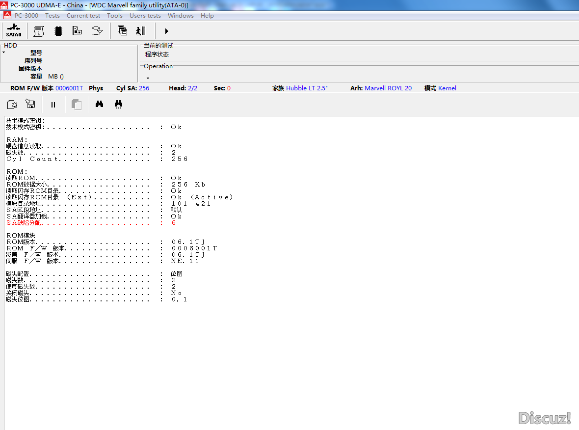

      有一块2.5 WD WD5000LPVX 敲盘 能就绪无容量报SA defect distribution 6  报固件错误 是磁头问题吗

    已解决 更换磁头OK!

    已解决 匹配到适合的磁头换上就可以了

    看样子只读到rom   换头能解决

    换头能解决
