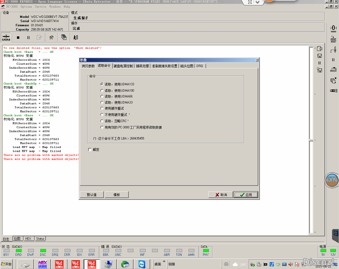

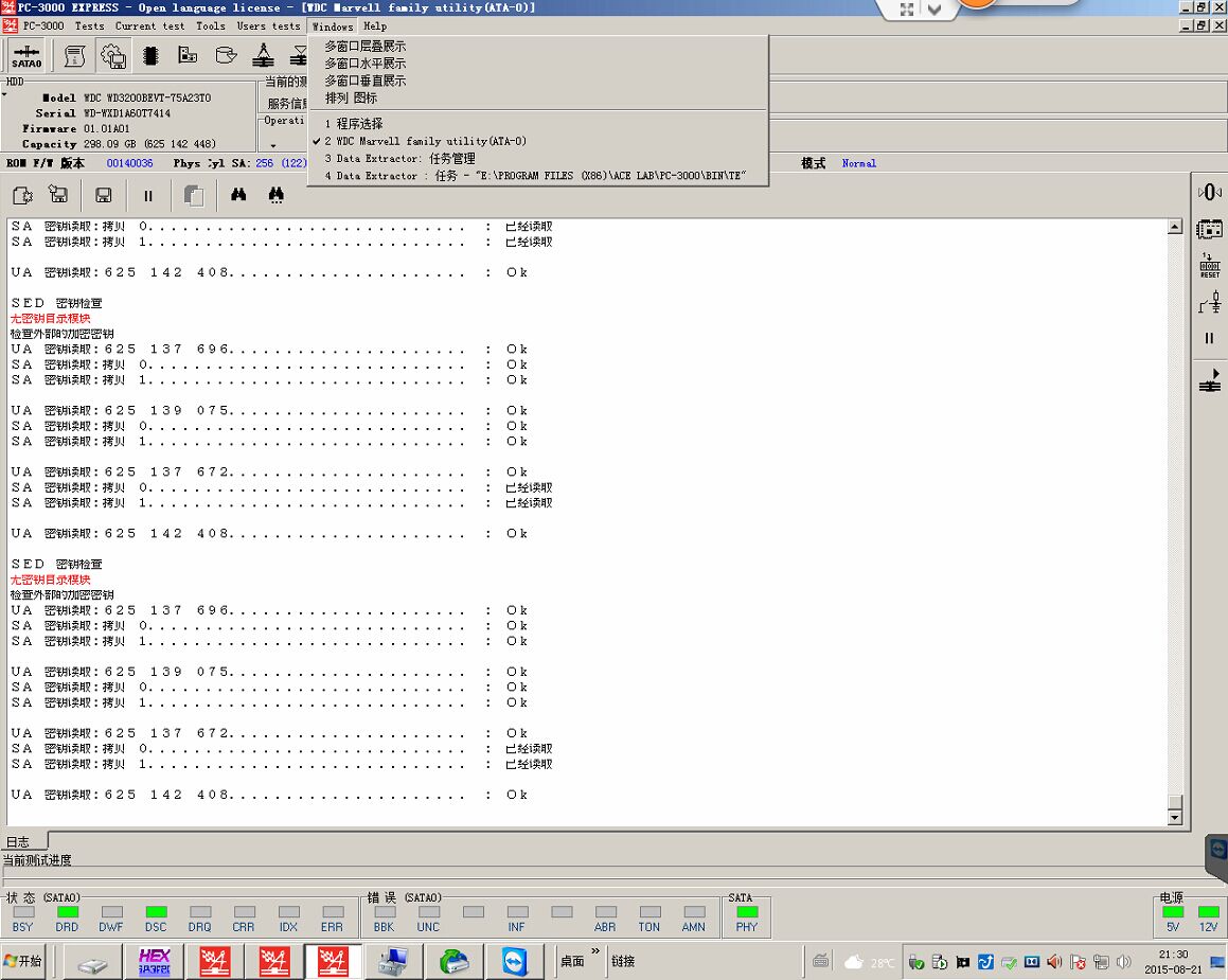

西部数据一体加密硬盘my passport用DE和WD工厂专修实用程序联合解密
如下图:
首先进入西数工厂专修实用程序
DE 参数菜单 读取命令选解密 ,在弹出对话框中点自动检测,发现解密参数后点OK就可以了
1006
