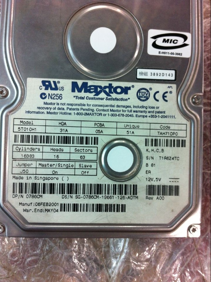

Maxtor 老盘10G 通电狂敲盘 如果换头注意什么 [复制链接]

    坏盘的型号
    换磁头型号
    可以兼容吗  坏盘是1个头  从下向上 0 空 1头有 2头空 3头空
      换盘 是2个头    0 空 1头有 2头有 3头空
    114206
    发表于 2014-10-12 19:48:29 |只看该作者
    Model: 5T020H2   HDA:22A.   K,H,B,B  这些参数相同就可以
