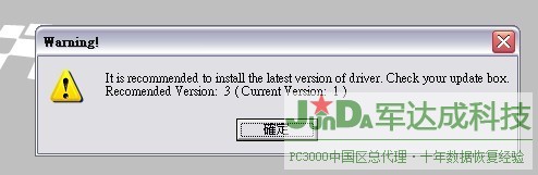

这里告诉你必须安装最后版本的驱动 Version 3.0

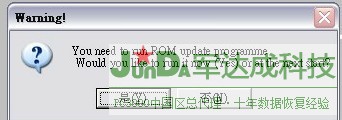

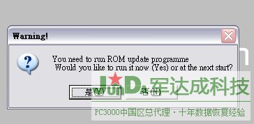

这里说明你需要去运行ROM更新程序,你必须按 是(Y)。 然后,大约等候15秒钟左右的时间,将会有提示ROM更新完成,程序会提示你拔下PC3000FLASH,然后2秒钟后,再插上PC3000FLASH.此时可以运行正常。
注意!在更新中不能断电,如果断电,FLASH 将损坏!切记!!!
