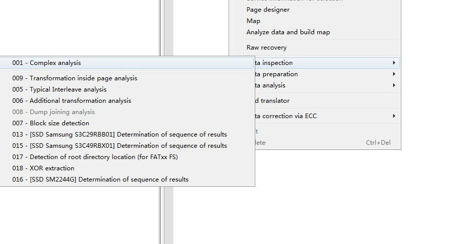

    PC3000 FLASH升级6.2.1后菜单???之前的倒置分析,页分析都没有了,请看图?那我想检测倒置和页到哪里找?
    原来是002 003 004现在直接没有了,009跑到前面来了,ACE升级也没说菜单整合的事啊,原菜单找不到了。请老师详细说明一下什么情况?

    页分析 本来也没啥用处 都是手工分析或者找案例的  这个真没有了!
    倒置分析 在 DATA PREPARATION 里面 直接倒置--看效果就OK了

    不是吧。。。,ACE取消掉了这几个菜单应该会有其他的功能取而代之,XOR分析,都没有。
