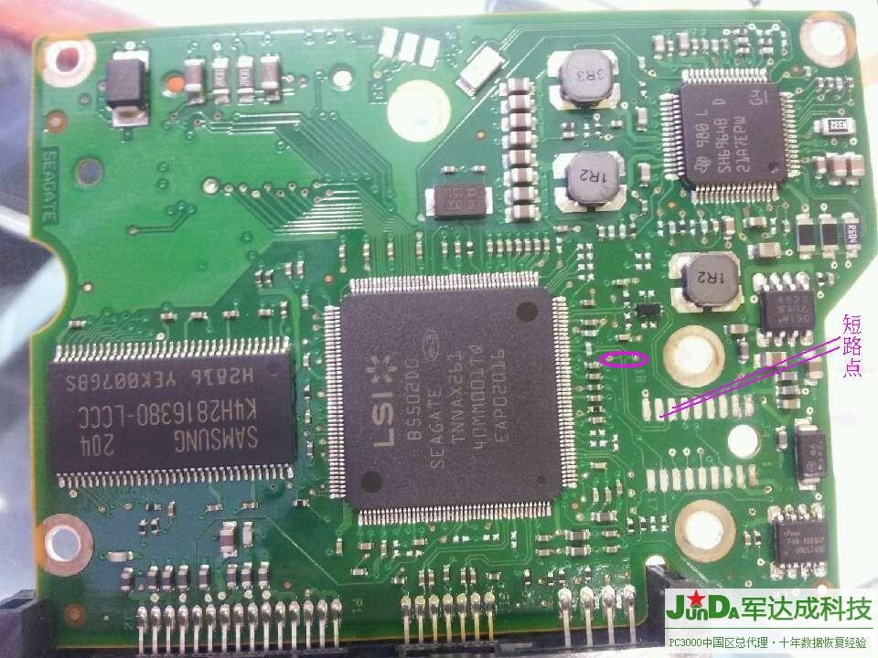

    和闵工在5月份公布的电路板不一样,板号是一样的,很奇怪
    附上闵工发的图片
    闵工5月份公布短接点
    闵工5月份公布短接点

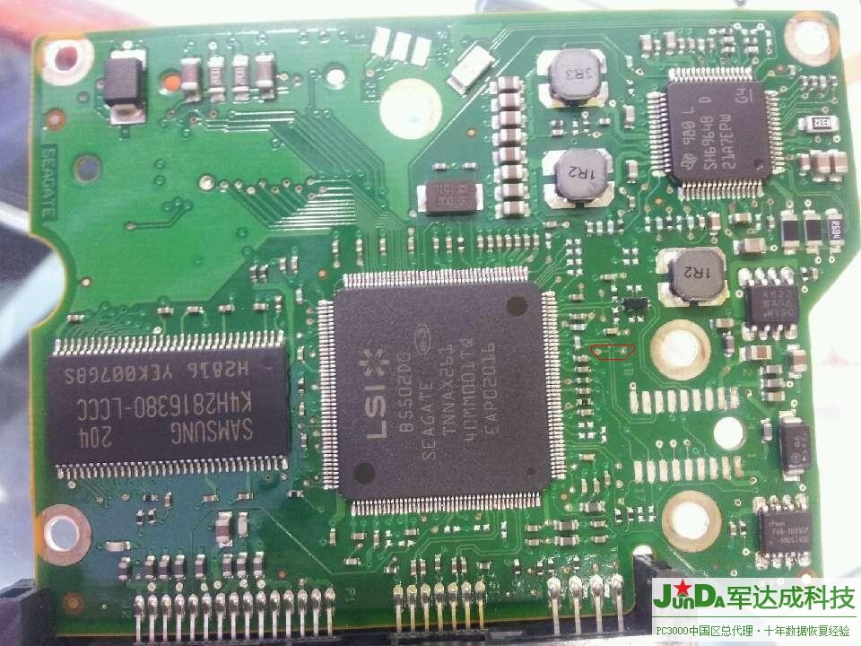

    试试这两点

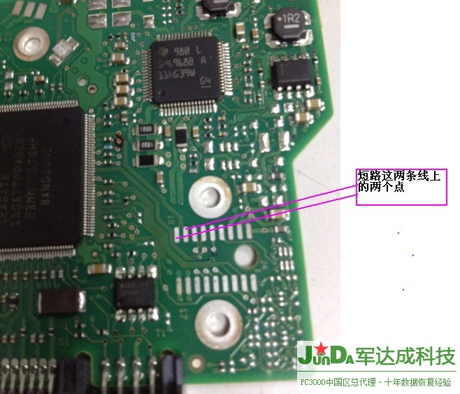

    发表于 2012-10-22 10:17:20 |只看该作者
    是两个短接点吗?
    2016-4-12 15:38:37
    1005
    7783
    110
    发表于 2012-10-22 10:42:03 |只看该作者

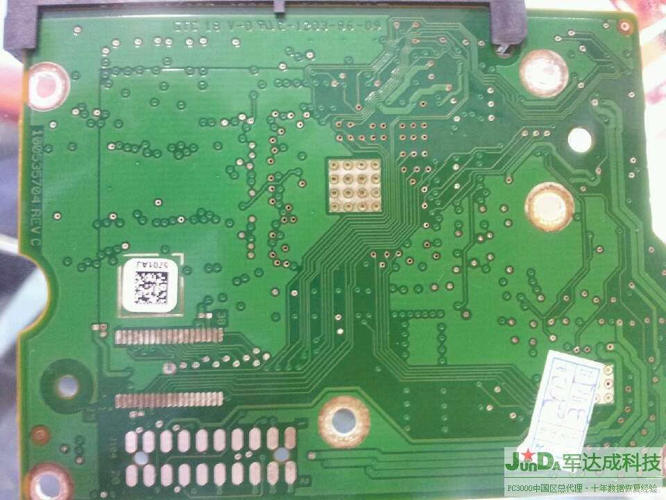

    仔细看看 线路 两个位置是连在一起的,从电路板的另一面就是 圈里的那两个点!
