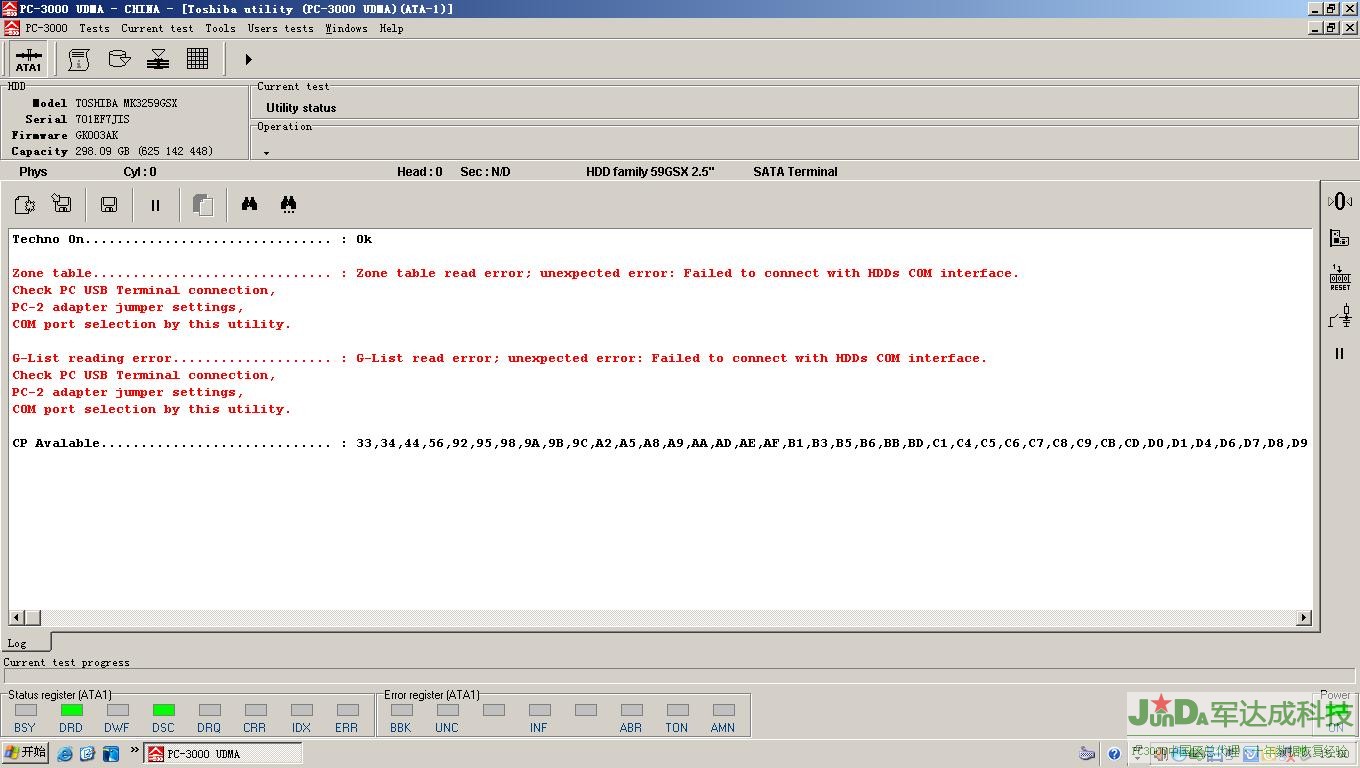

toshiba模块报错
打开toshiba模块的时候报如图错误,确定PC USB TERMINAL没问题,用的是TOSHIBA的COM头。请帮忙解决,谢谢!

    1 看提示 还是说明COM口没接好
    2 PC3000-UDMA是支持东芝59GSX系列的
    3 你可以检查固件看看 能否访问固件试试
    4 如果能访问固件 你可以用PC3000-UDMA 最新版本5.10的最新功能
      “G表损坏的数据恢复方案” 来数据恢复 具体方法看张总在论坛发的帖子

    com头的插口有问题。换了4针的插头,可以了。。。
