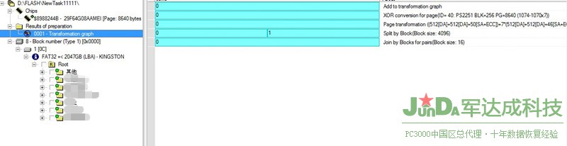

    这个主控通过分析是存在XOR的 但是检测不到 自己执行了一下XOR RAW发现了数据 页编辑 分离结合之后  数据成功恢复

    学习了是好的一个思路
