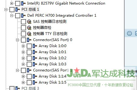

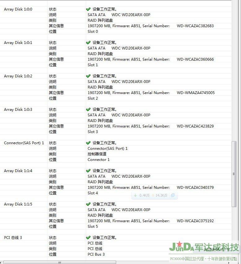

增加RAID 阵列卡,DELL H700 .  阵列卡很重要,好的阵列卡可以达到理论读写速度.
6块西数2T硬盘组成10T阵列
读写速度 500M/S

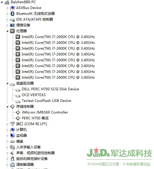

设备管理器FLASH

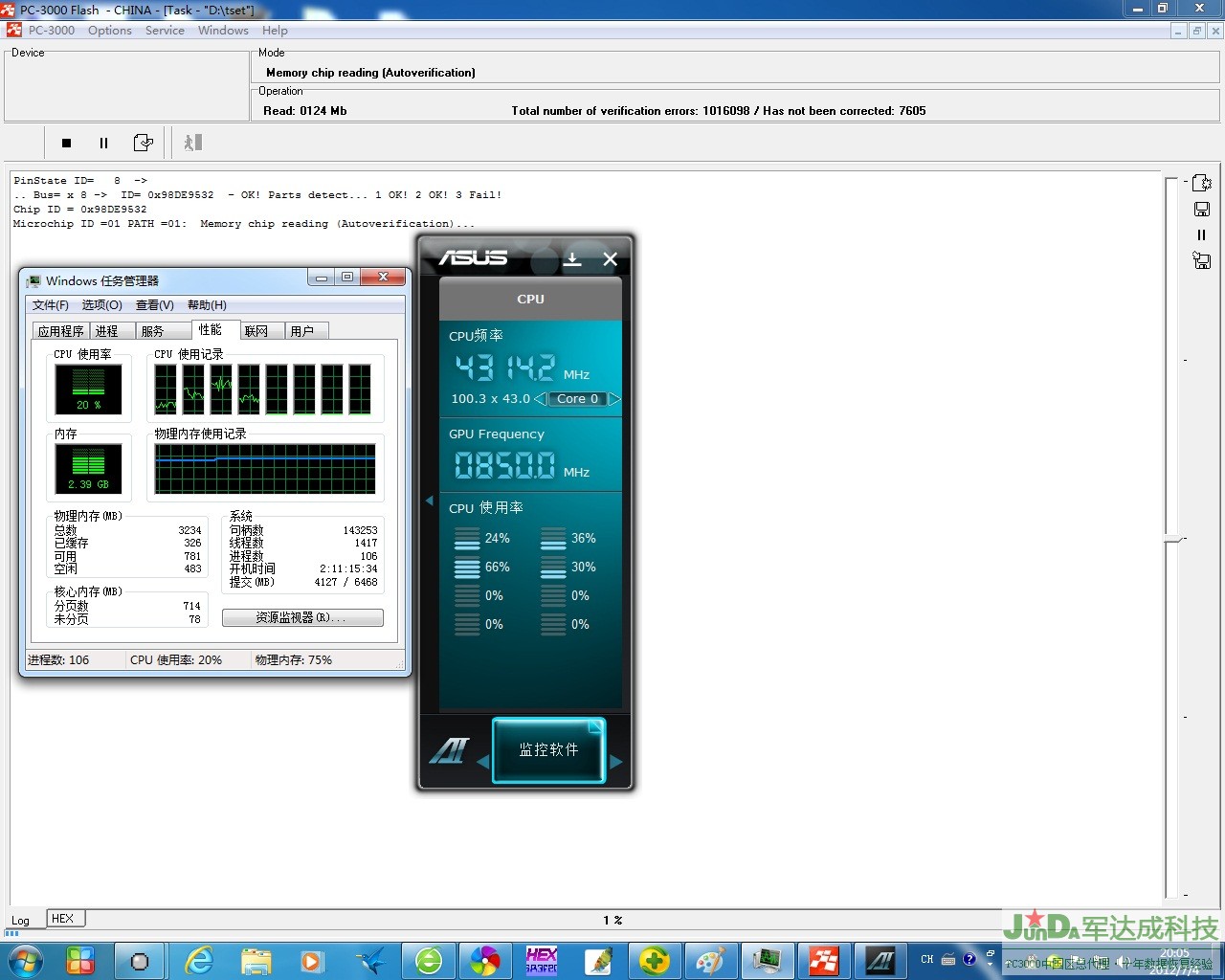

设备管理器中 I7 2600K 标称主频 3.4G ,实际可以控制频率在1.6-6.XG之间自动控制.当系统负荷小时自动调整到1.6G..当系统负荷高时,可以按预先设置的最高频率运行,,通常 ASUS 主板默认设置CPU 主频到4.3G , 手工调整最高可以达到6.XG 主频, 推荐默认就好,,,过高主频将提高CPU 电压和温度,将影响CPU寿命. 实际上4.3G 主频,,4核心8线程, 8M3级缓存,,,速度表现已相当不错.
DELL 系统管理
OCZ 120G SSD,,DELL H700 阵列卡.6块2T 西数硬盘组成RAID5.
速度快 500M/S 读写速度.
注意高端阵列卡组合RAID5 速度衰减很少,但如果你用低端阵列卡,可以组RAID0.因为低端阵列卡组RAID5后,速度相当缓慢!

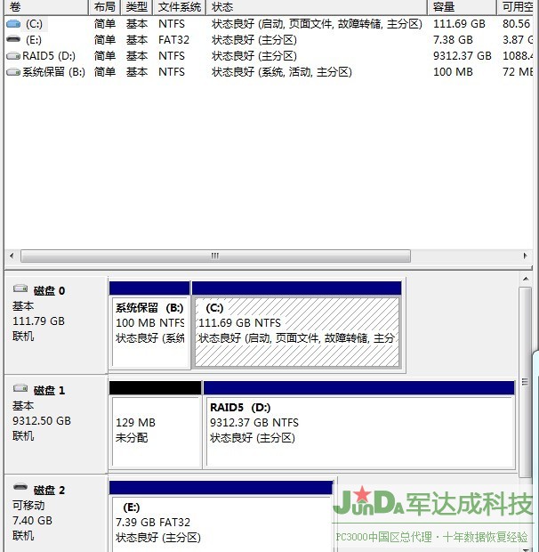

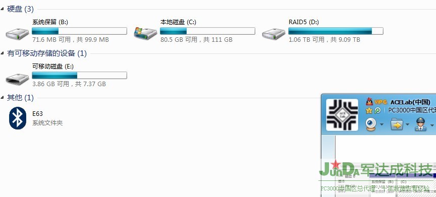

磁盘管理FLASH
系统磁盘管理所见
硬盘图标 FLASH

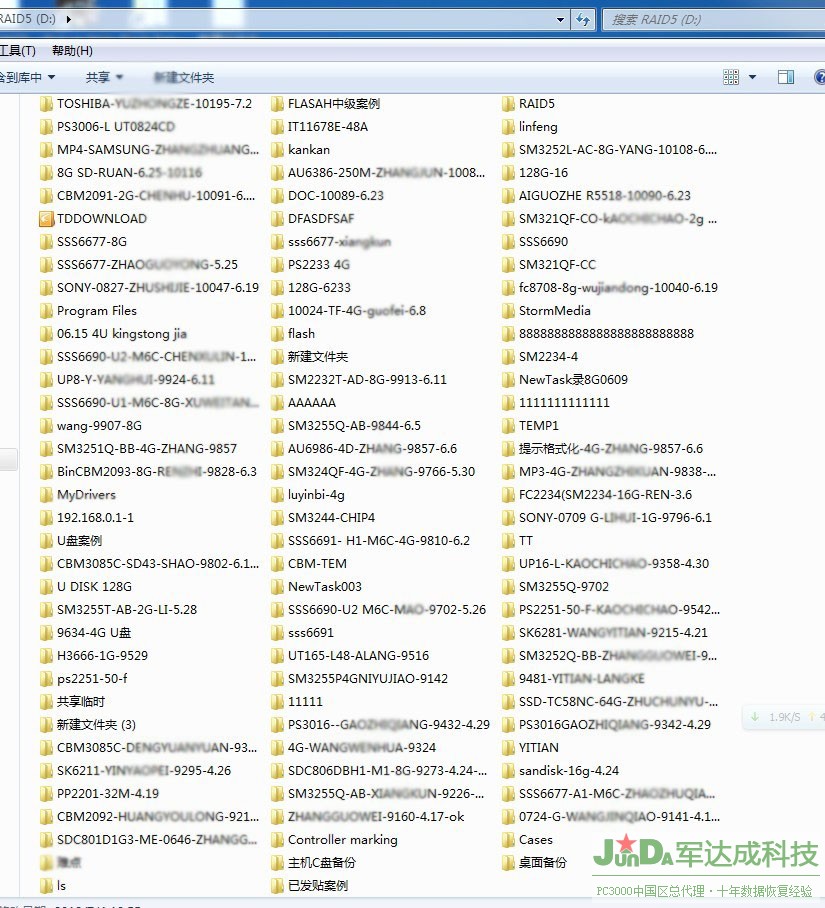

CASE FLASH STRO
10T的阵列,对于FLASH 数据恢复来说,由于数据案例较多,空间已只剩余1T多.

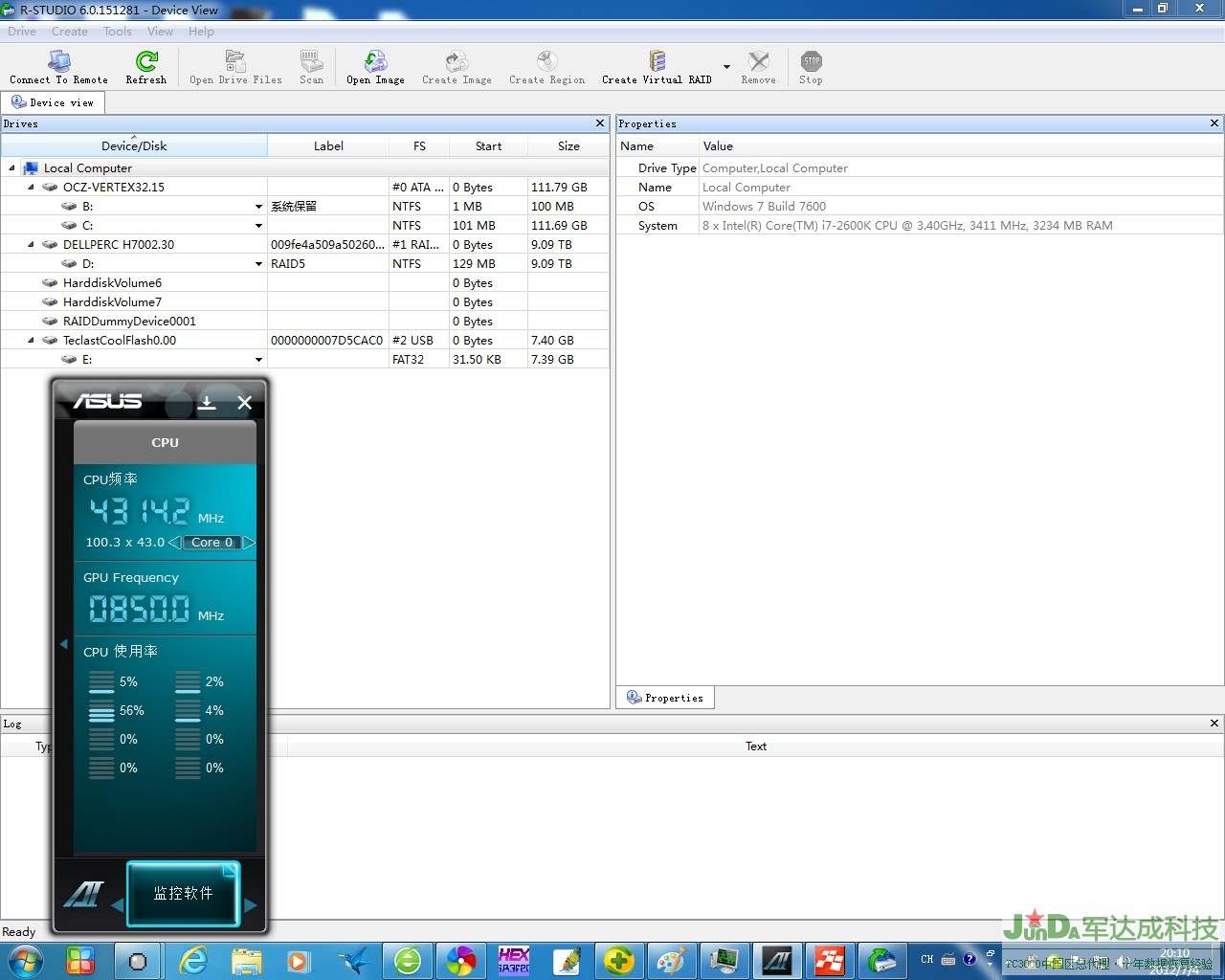

ASUS CPU 监测
CPU 默认自动超频到4.3G
ASUS CPU监测,RS
