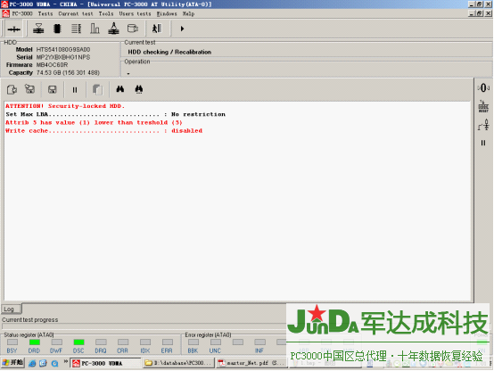

    日立HTS5410系列硬盘 上电进通用程序 显示有密码
    扫描全盘红块 无法访问扇区
    进日立程序进行解密 自动识别HTS5410家族系列
    点击Password unlocking 因为 硬盘是 串口所以我们 选择SATA
    按照下图将硬盘电路板翘起 然后 点击OK
    游客,如果您要查看本帖隐藏内容请回复
    解密成功
    退出程序 然后 断电上电 进通用程序
    扫描正常 硬盘 解密成功 恢复数据 成功
