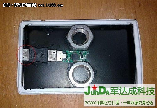

    不久前,在俄罗斯的某个电器维修店发生了这样一件“坑爹”事件:某天,有位顾客带来了一块500GB的移动硬盘,声称数据损坏需要维修,电器维修店老板在维修中发现这块硬盘使用起来确实不太正常,如果你想拷贝一部电影到上面,只能播放最后5分钟。在好奇心的驱使下,老板拆开了这块硬盘Oh,My God!这块硬盘居然是由一个128MB的U盘和两个大螺帽组装成的。

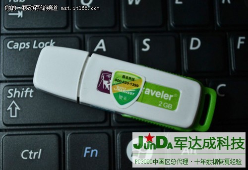

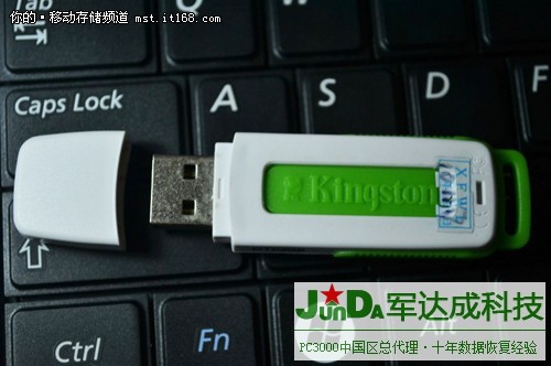

    外观看不出任何问题
    防伪标签和验证电话
    标识容量为2GB

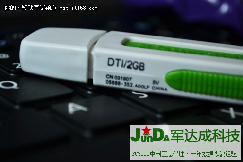

      从外观上看,这是一块十分普通的直插式U盘,产品侧面有标识出U盘的容量为2GB,而且防伪标签和服务热线都一应俱全,一般消费者仅从外观很难分辨这块U盘真伪。

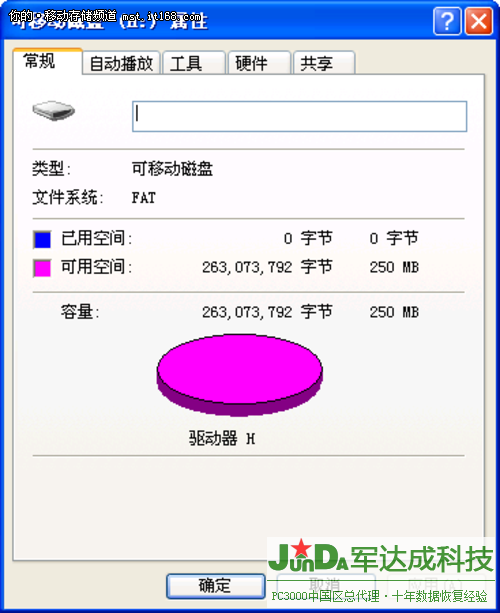

      接上电脑,电脑能够正确识别到该U盘。首先格式化这块U盘,查看其属性,显示总容量为1.97GB,看到这里,笔者就已经开始怀疑这款U盘是否为扩容盘。因为,由于算法的不同和Flash坏块等因素,一般2GB的U盘实际可用空间约为1.85GB左右,这块U盘显示可用1.97GB,高的有些不正常。

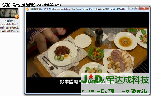

      一般扩容U盘在读取单个大文件的时都会出现问题,这里复制一个1.1GB的视频文件到U盘,然后在U盘中打开播放。开始播放时一切正常,可是当播放到17分钟时,播放器显示无响应,视频画面暂停,也无法通进度条选定播放进度。

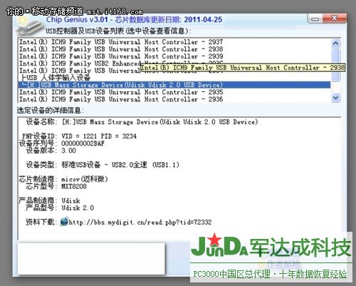

      通过Chip Genius的检测,显示该U盘的主控芯片型号为MXT8208,制造商为Micov。由于不同主控芯片所对应的量产工具软件各不相同,这里以该块U盘对应的MW8219量产工具为例。读者如果按照以上方式检测出自己的U盘为扩容盘,请自行搜索与自己U盘相对应的量产工具软件。
    这款U盘的主控芯片制造商为Micov
