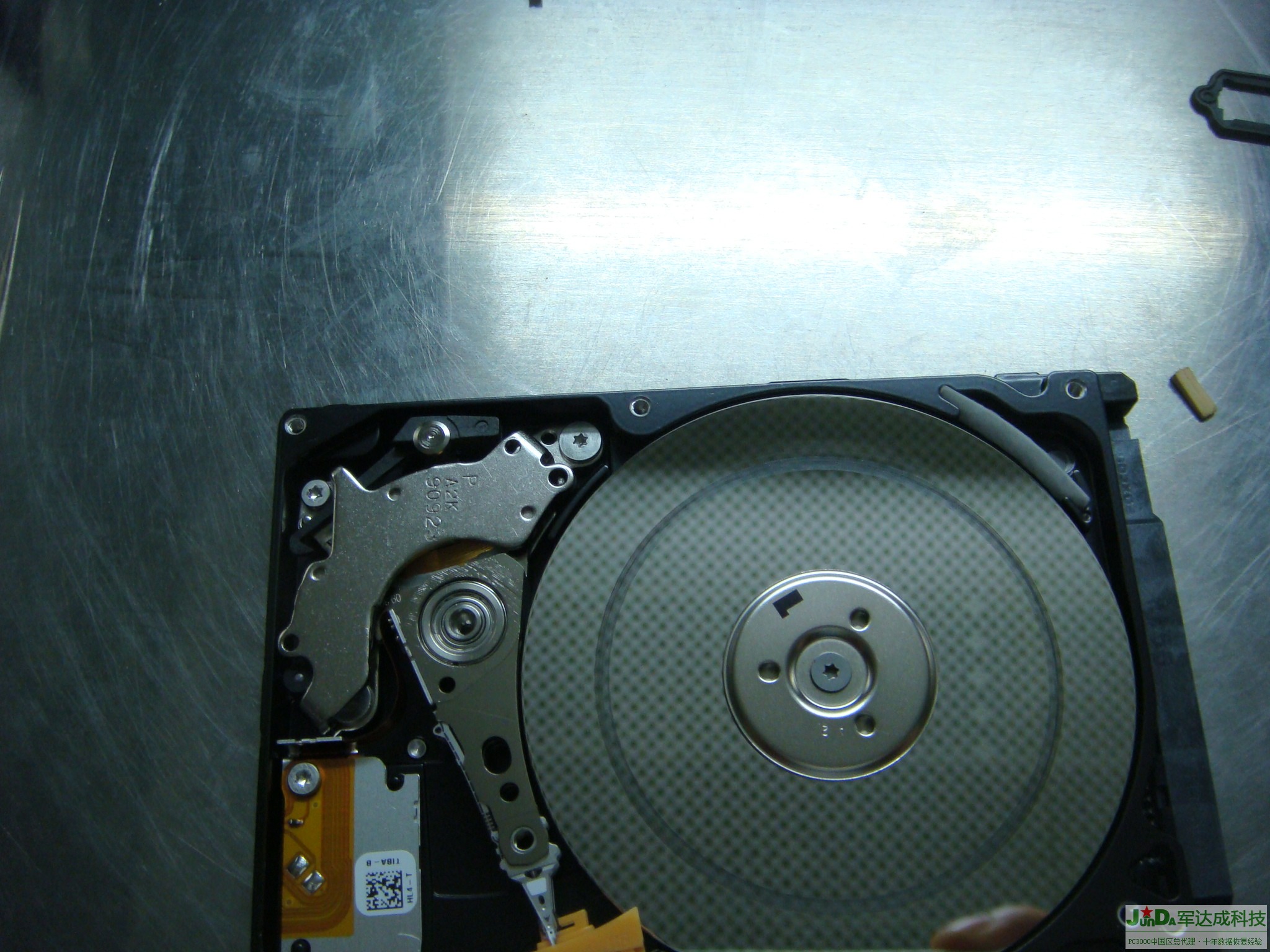

    今天接到一个客户的磁头损坏数据恢复,但是估计客户的盘出现故障后又长时间通电,导致盘片划伤十分严重。无奈,最后只能乖乖的将盘拿走。各位朋友可以看一下,建议以后在硬盘出现故障尤其是有异响的情况 一定要停止通电,一般情况下,磁盘磁头损坏或者老化,只要盘片没有划伤恢复成功率是非常高的。

    可惜,这可能是晚上不关机的恶果,还是要节能

    这种情况很小常见呀,呵呵
    我这经常还会碰到客户自己开盘换磁头换盘片后,然后里面的指纹等各种很脏的痕迹都有,简直就是惨不忍睹的,就是像是在马路边上开着玩了的,再拿来要求数据恢复的

    这是。5   . 6的盘么??
    218
    发表于 2011-10-18 13:51:21 |只看该作者
    这是7200.4   5400.5.6的盘吧

    遇到过好几个这样的盘,都是发现不能用了以后还继续通电,悲哀啊

    都这样了没得救了

    想这种情况,有没有方法能吧数据恢复出来一部分?上盘面划伤,下盘面是好的,应该是可以恢复下盘面的把???
