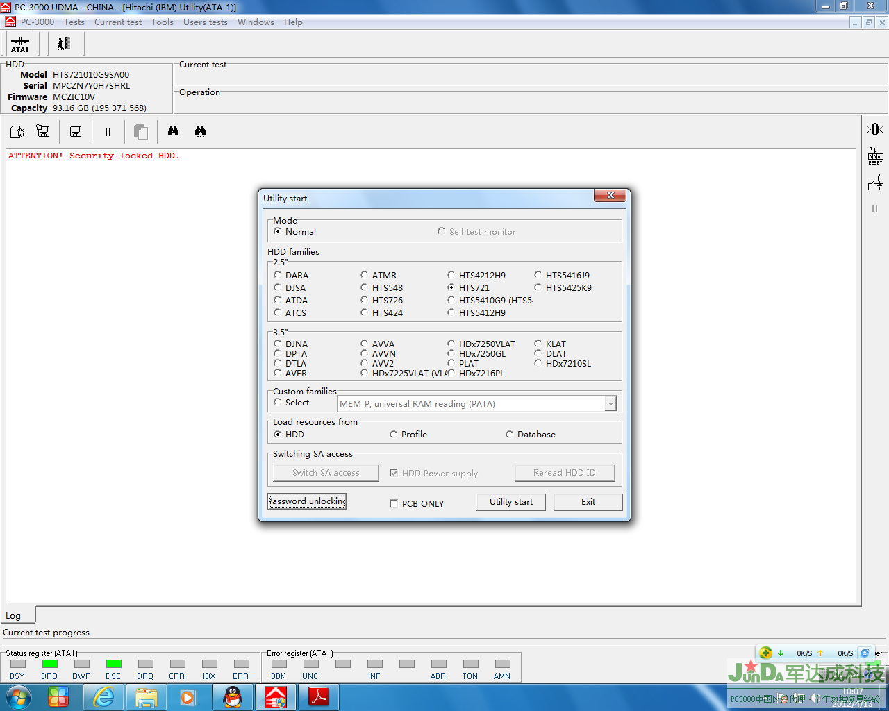

    如图此硬盘有加密。
    选择SATA串口。
    此时讲电路板与磁头连接器隔开,拆下电路板上两颗螺丝。
    螺丝拆下来之后单击确定。
    此时正在读写NV,将那两个螺丝上上之后单击确定。
    如无异常,解密成功。如图是解密的日志及过程。可以参考下。
