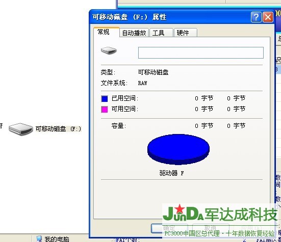

    今天早上接到同事的电话,说U盘打不开了,提示要格式化才能使用。叫我去帮忙看看(私人的U盘),所以去帮忙修理是出于友谊的关系。我拿到U盘插到电脑上看,发现文件系统变成了RAW的了,如图1:
