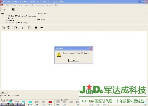

    (图1 NVRAM损坏后的故障现象)

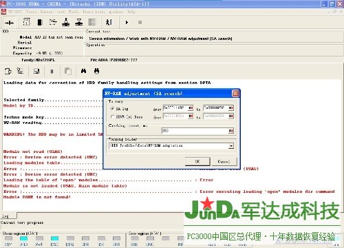

    (图2 NVRAM损坏后的故障现象)

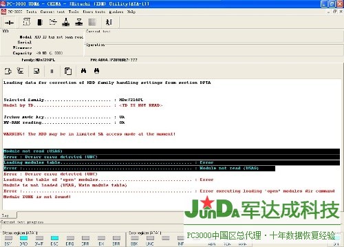

    (图3 NVRAM损坏需手动选择对应家庭)

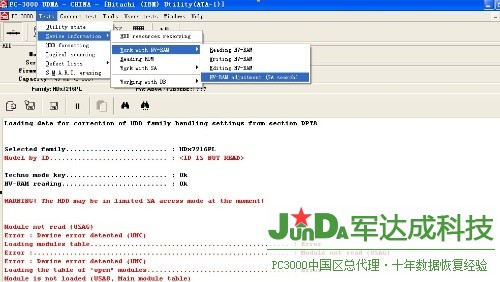

    (图4 NVRAM损坏导致USAG模块列表无法读取)

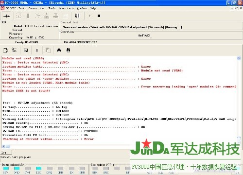

    (图5 PC3000UDMA当中NVRAM自动适配选择菜单)

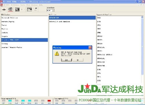

    (图8 PC3000UDMA正在自动适配NVRAM)
    自动适配完毕后硬盘即可对固件区进行正常的访问!
