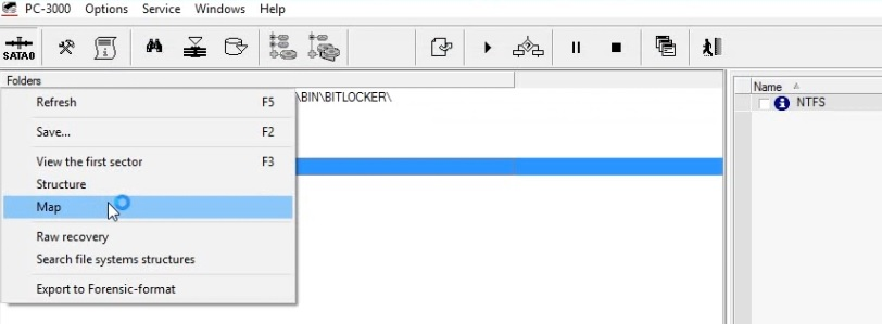

过程如下:
 Data extractor 软件中创建一个新任务并构建加密分区的映射。
添加虚拟驱动器。使用“添加虚拟驱动器(加密)”选项。
