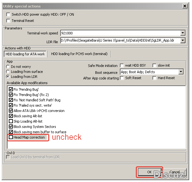

   如果您只想解决BSY问题,请不要忘记取消选中磁头数据位图更正。如果选择“从表面加载”选项并且表面的应用程序代码未损坏,则Uility可以自动从HDD服务区域读取应用程序代码。当切换到安全模式的标准程序没有完全初始化驱动器的SATA内核时,“等待HDD BSY”和“慢速初始化”选项是必要的。它看起来如下:终端信息显示HDD已完全初始化,并进入ATA命令处理周期,但状态和错误SATA寄存器的所有部分都打开或关闭。
对于高级用户,以下是应用程序修改的说明:
修复“Pending bug”和“Pending bug(fix2)”–修复程序允许绕过所谓的Pending bug(当HDD将99%的处理器时间用于内部自扫描过程时的情况),从而使ATA命令的处理慢得多。这两个修复程序都使用不同的方法禁用所谓的磁盘表面离线扫描。它们被分离以扩展fix算法的适用范围。
修复“未处理的软路径”–该修复有助于绕过HDD冻结,当SMART子系统处于活动状态时会遇到这种情况,并导致终端消息“未处理软件路径”。当修复程序被使用时,消息仍然可能出现,但这种情况不会导致HDD冻结。
修复“失败系统节。写入’–当SMART子系统由于写入问题而无法更新其日志时,会显示消息。该修复程序禁用写入过程,从而除了加速与HDD的交互之外,还延长了其寿命,因为它块记录到用于SMART例程的服务区域。
通过ATA启用LBA->CHS转换–修改驱动器,允许通过ATA模式快速绑定磁头数据位图。
块保存Alt-list–修改块将更新Alt-list记录到表面,当HDD缺陷不可读区域时,自动重新分配机制开始工作时,会发生这种情况。除了使用HDD加速操作外,修复程序还延长了HDD的使用寿命,因为它阻止了通过自动重新分配进行服务区(SA)记录。
跳过加载Alt-list......
