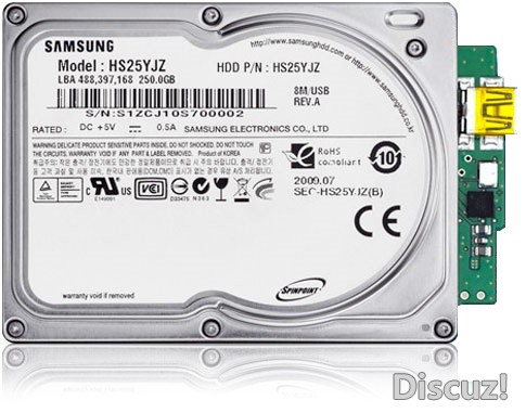

在这文章中我们想谈谈旧1.8英寸三星驱动器HS25YJZ型号名称。
这是老三星驱动器的实际案例,并解决了提出的方法。

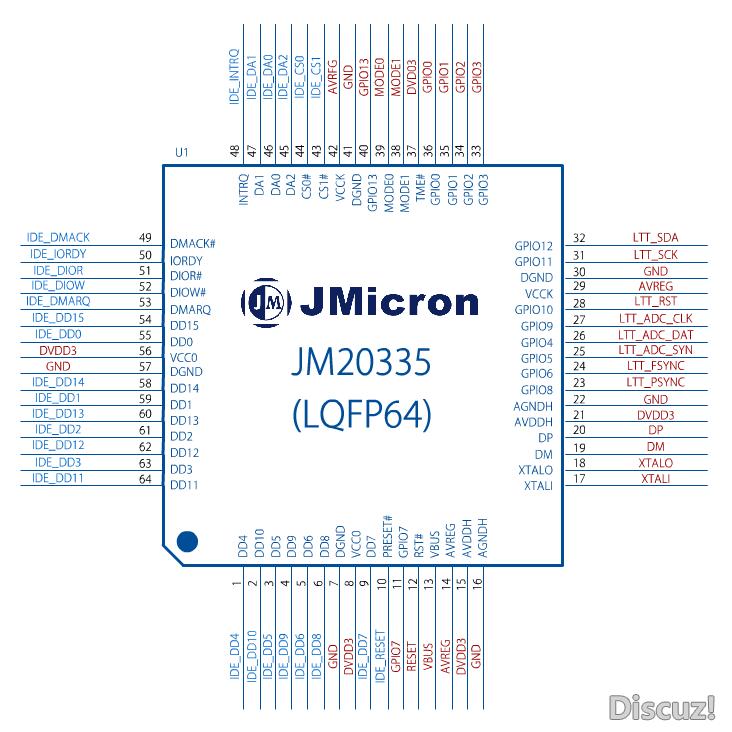

以下是JM20335控制器芯片数据表的一部分:

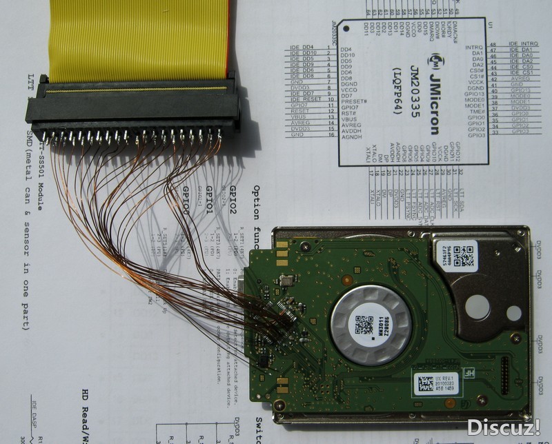

这是IDE适配器引脚方案:

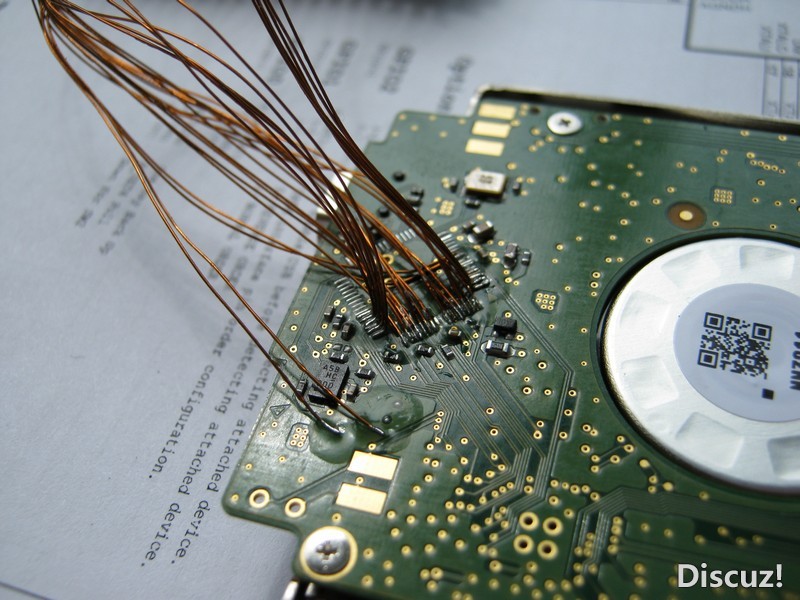

因此,经过焊接过程,我们得到了sch结果:
因此,经过这些步骤,我们甚至可以通过PC主板上的默认IDE通道访问用户数据。所有数据都已恢复。
