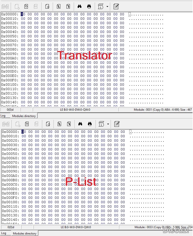

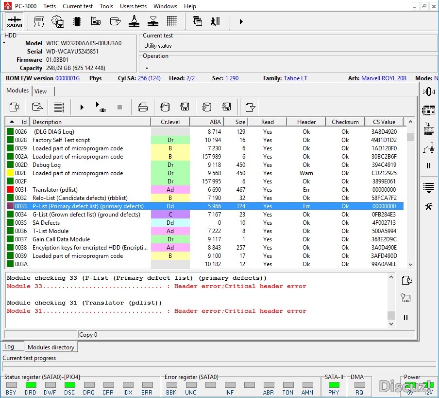

例如,我们有一个驱动器,其中两个模块损坏:
正如我们所看到的,P-List和翻译器中的数据已经被擦除,但模块仍在读取中。

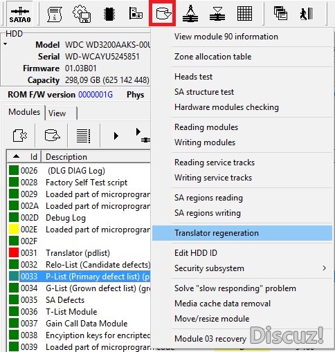

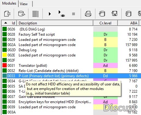

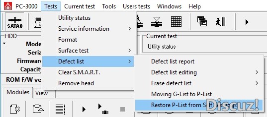

首先我们需要恢复P名单。为此我们Self-Test日志按照测试->缺陷列表->恢复P-List进行操作

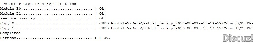

该实用程序将检查驱动器中是否存在必要的自检日志,并使用它们进行恢复:
检查模块33h是否真的被修复:

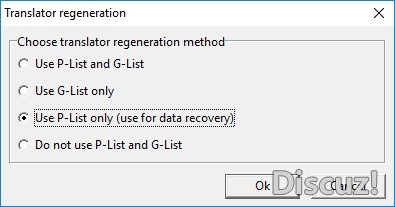

下一步我们需要修复翻译器。使用服务区运行操作->翻译器再生:

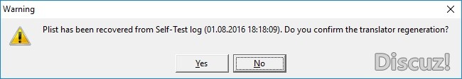

如果我们从Self-Test日志恢复P-List,我们将看到下一条留言::
Yes,然后等待一段时间。当重新生成完成时,我们会在日志中看到相应的消息:
