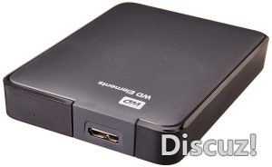

1) 处理WD USB外部驱动器。
A) USB连接。如果驱动器工作良好,我们可以使用集成USB适配器进行处理。
B) 第二种方法处理兼容的SATA PCB更改。您需要根据兼容板的列表将中的USB PCB更改为SATA PCB。此列表此处提供。请注意,ROM芯片应该从USB PCB移动到SATA PCB。
C) SATA适配器焊接到USB PCB。在这从我们官方博客文章中,你可以看到说明。
D) 最后一种方法很慢,但也很有效地访问用户和服务区域。如果以前的所有方法都不起作用,或者你不想遵循它们。在这种方法中,建议使用专用适配器WD 2.5。这种适配器已经包含在PC-3000套件中。
将有助于了解如何将适配器连接到外部USB驱动器。

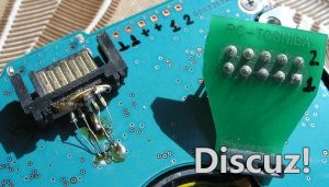

2) 处理东芝USB外部驱动器。
A) 可以使用焊接在USB PCB上的SATA适配器。
东芝驱动器中的SATA焊接程序与WD相同:在USB桥和MCU之间拆下4个电容器,并在那里焊接SATA端口。使用PC东芝终端适配器是必要的,这是WD和东芝处理的唯一区别。
B) 也可以使用兼容的SATA PCB。
