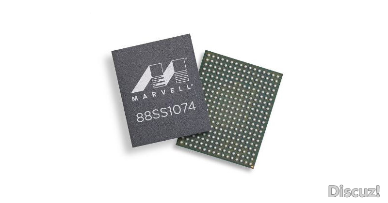

基于Marvell的控制器是数据恢复领域最复杂的控制器之一。问题是Marvell公司只生产带有驱动器PCB设计模板、基本(默认工厂)固件和SSD如何操作建议的控制器。
这就是为什么每个SSD制造商都使用自己的PCB设计,每个工程师都编写自己的固件。在这样的环境中,即使来自两个不同驱动器的两个完全相同的88SS1074控制器也具有不同数量的命令、不同的技术模式选项和翻译器微程序。这一切使得研究和恢复过程变得非常复杂。
