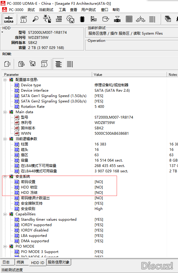

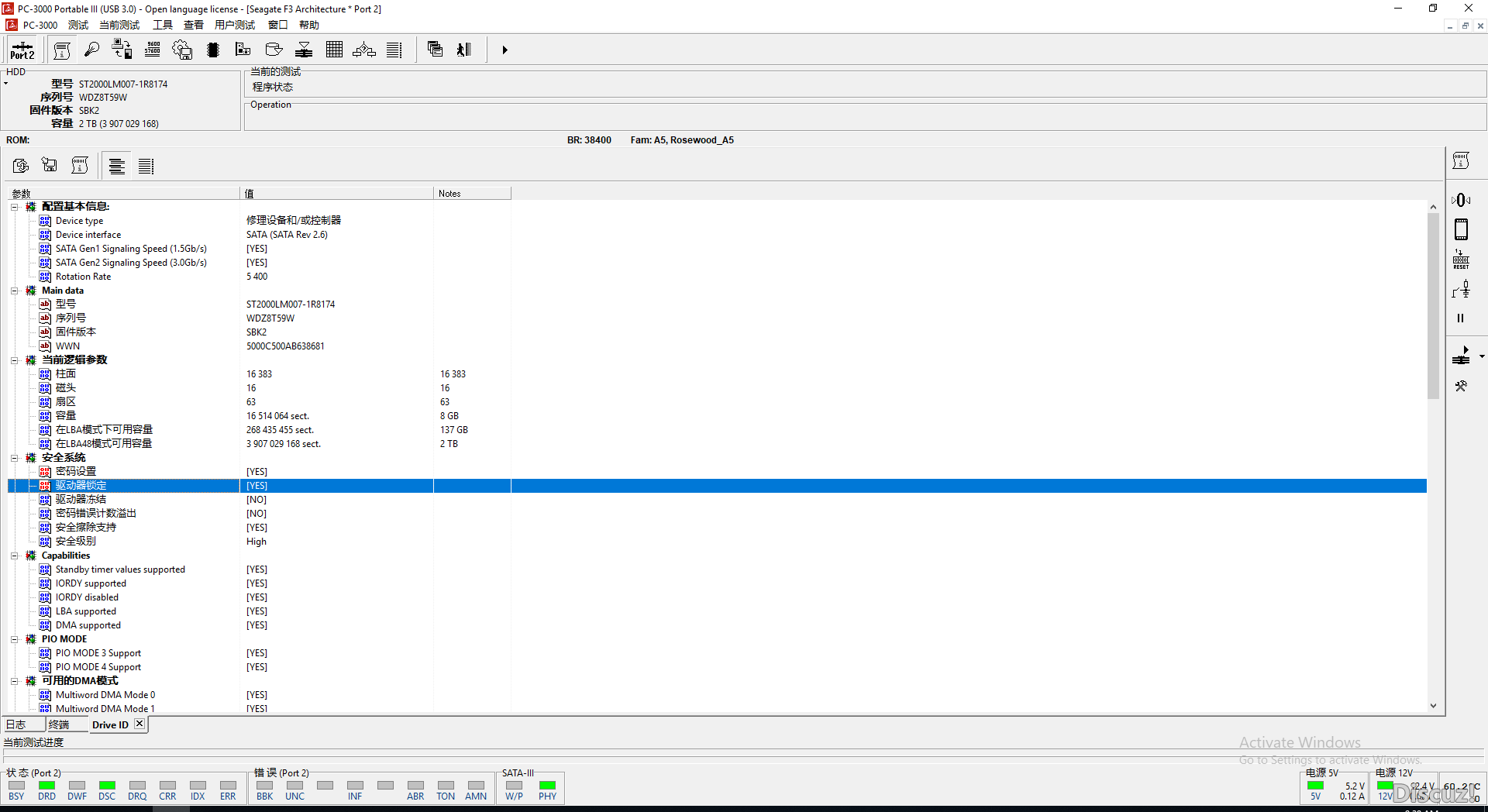

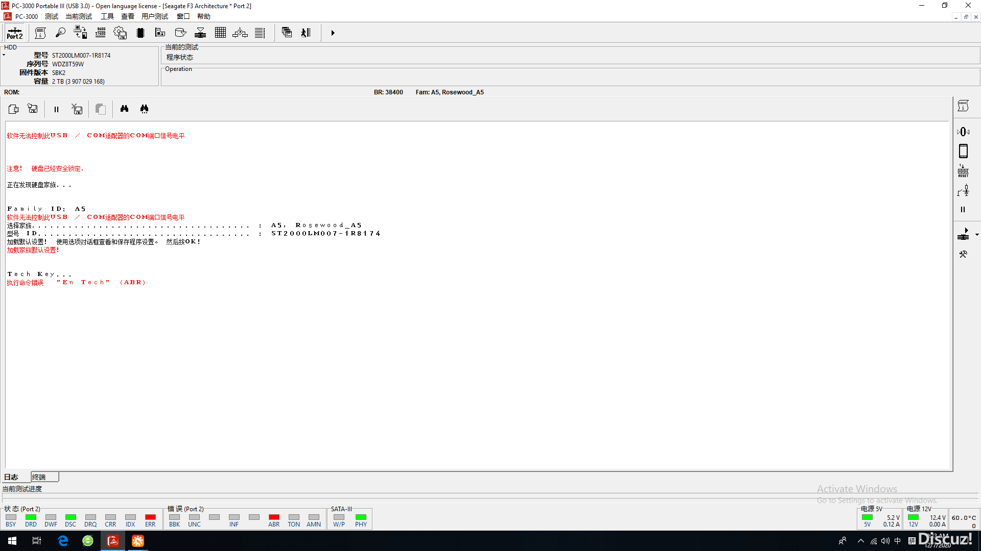

    开机后,我们可以在日志报告中看到该驱动器具有安全锁定消息,这意味着该驱动器具有用户密码。
    “驱动器ID”窗口中,它也会显示有关已设置密码的信息。

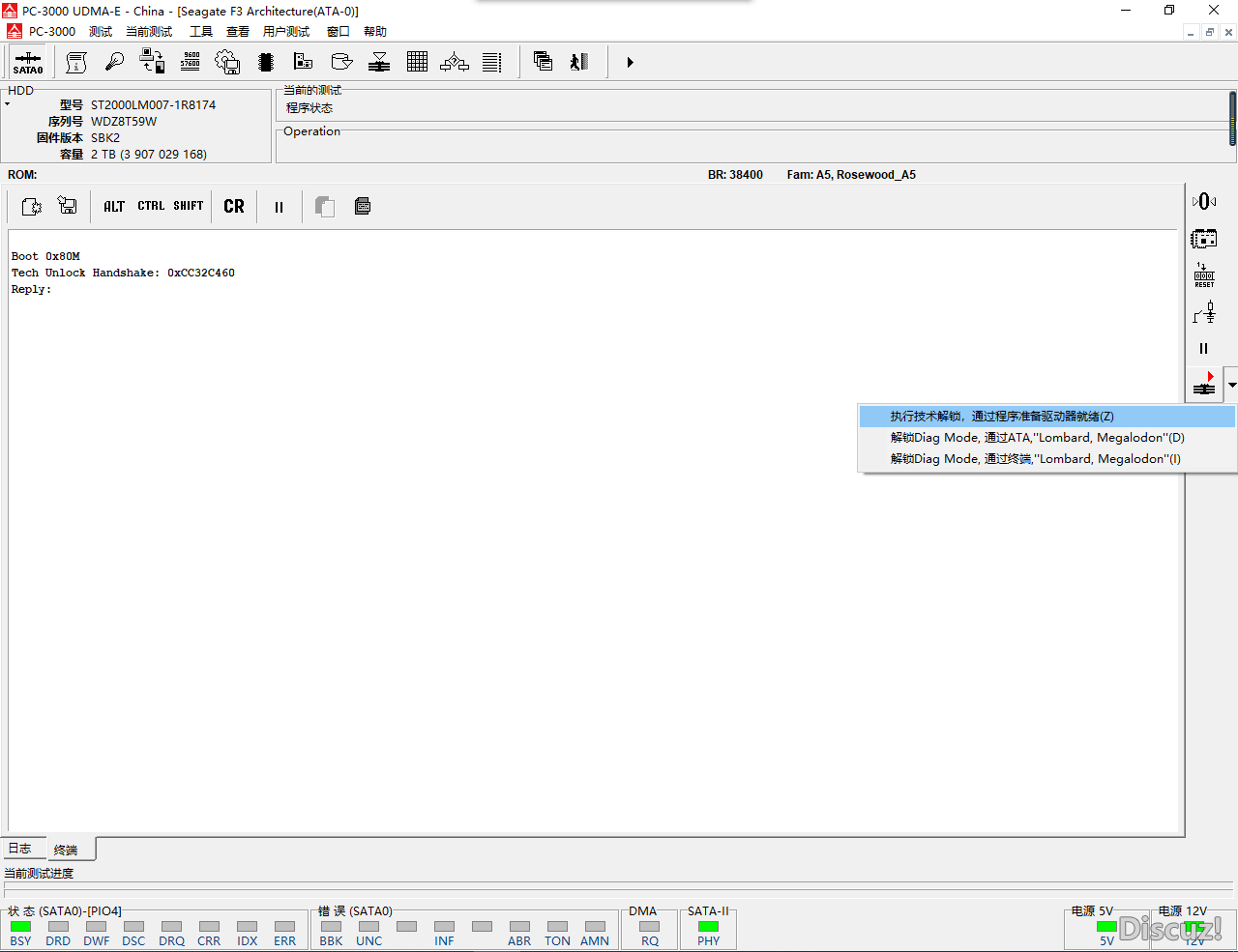

    像往常一样,必须先ROM打上补丁以绕过SED锁。我们在终端中收到以下消息报告

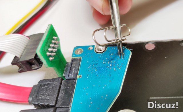

    现在需要短路PCB上读取通道的引脚,并保持短路状态。

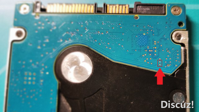

    以下是Rosewood驱动器PCB板上短路的引脚:

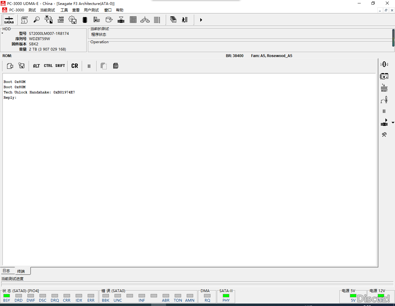

    …发送“握手”命令:
    …,然后几次Ctrl + Z,直到获得终端访问权限。

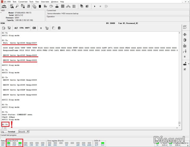

    在终端报告中,驱动器将显示很多Recov / Fail Servo错误,但最终会看到F3 T>文本和Ready状态:
    现在,您可以移除短路并继续在实用程序中操作驱动器。

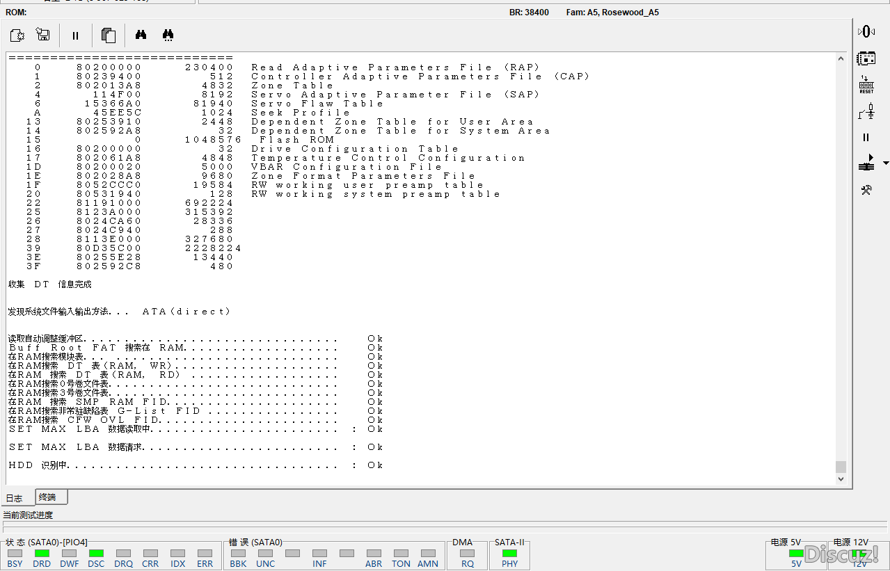

    单击Ctrl + R进入ATA模式,然后重新进入Seagate F3 Utility(请勿关闭驱动器电源)。
    识别到的SA结构列表。
    不要注意容量,现在驱动器尚未完全初始化(我们通过短路过程中止了初始化过程)。

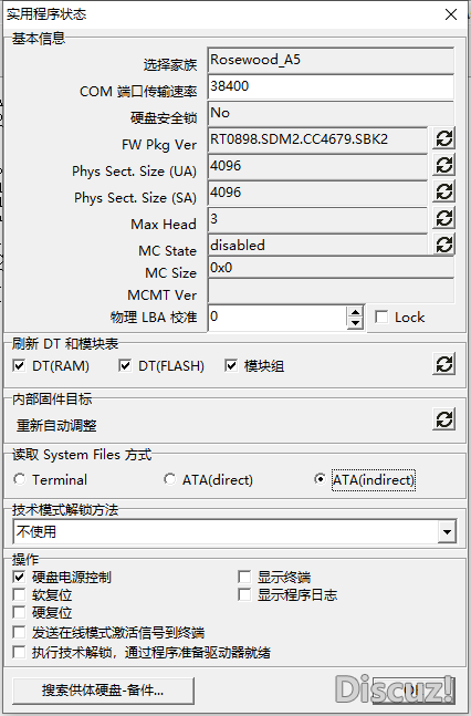

    然后打开“实用程序状态”窗口并设置“ ATA(间接)”读取模式

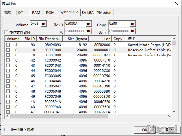

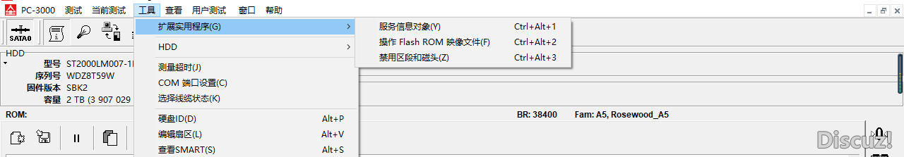

    转到“实用程序扩展” -> “服务信息对象”窗口:

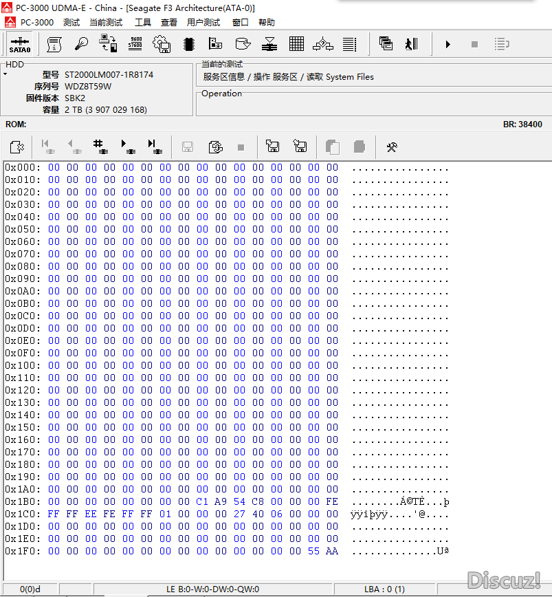

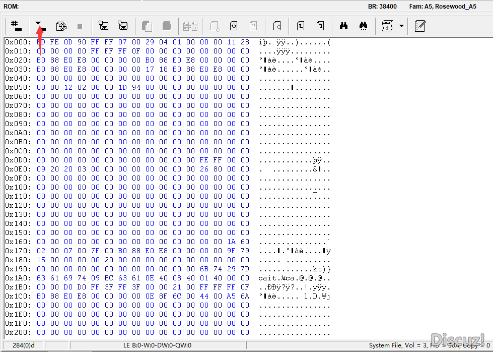

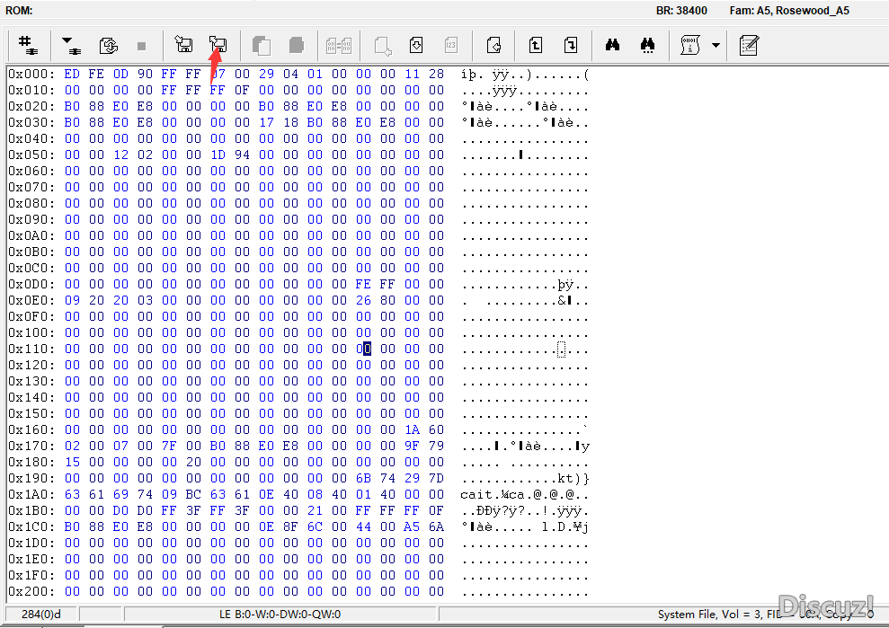

    并打开包含用户密码信息的系统文件03 – 30A –拷贝0
    备份此系统文件,然后保存。
    …然后在此处从备件驱动器中打开没有密码的30A系统文件
    …并将此系统文件写入加密的驱动器。
    重新启动驱动器,发送握手”命令(ROM仍打补丁)并重新读取驱动器ID,检查用户区域访问权限。
    如您所见,密码已经没有了,驱动器可以访问用户区域。
