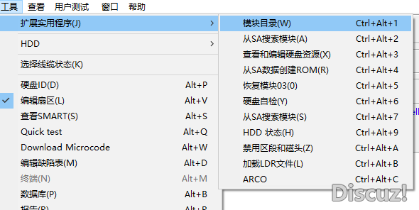

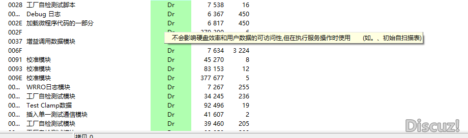

    首先,我们打开“模块目录”:
    工具=>实用程序扩展=>模块目录

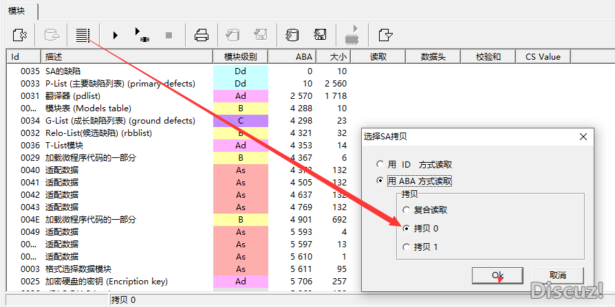

    确保正在通过ABA使用Copy 0

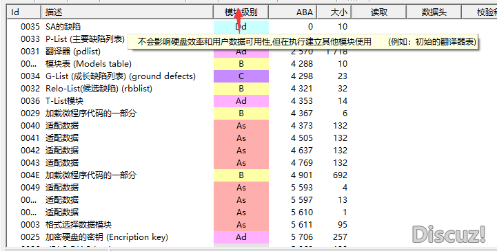

    然后,我们按重要性对模块进行排序,以便于精准定位

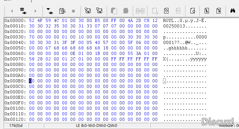

    然后选择并打开SA中任何不重要的模块(例如“ Log” Dr级模块之一)。
    如果该模块不可读,则可以尝试其他模块。

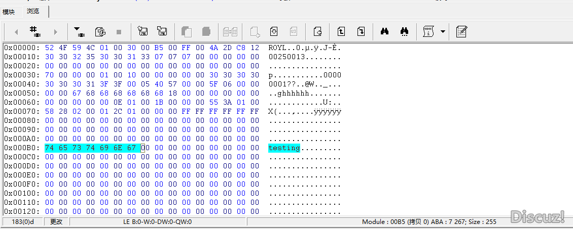

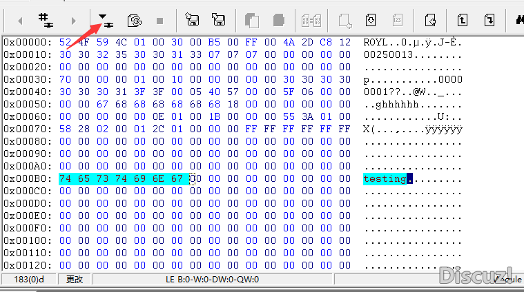

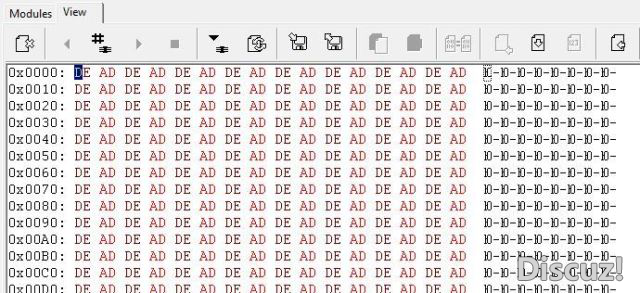

    在模块主体中键入任何文本(例如“ testing”一词)
    然后按“将数据写入硬盘”按钮
    选择您要写入的副本(“副本0”表示“ Head 0”,“副本1”表示“ Head 1”),现在我们要检查两个磁头,因此要对两个都进行检查并确认。
    等待硬盘完成写入,然后再次变为就绪
    硬盘再次就绪后,我们需要从面重新读取模块以检查结果。我们可以重新打开它,也可以只按面板上的“取消”按钮(它实际上提供了从面重读命令)。
    之后,我们可以有三种可能的情况:
    1.存在我们的测试类型(如本例所示)。这意味着模块已成功写入,并且当前磁头没有写入问题。我们可以继续通过该磁头SA进行修复
    2.重新读取后,我们的测试输入消失了。那意味着磁头没有。用这样的是无法重写模块的。
    3.我们无法从表面读取模块。这意味着磁头写入错误并损坏模块。用这样的头重写模块是不可能的。

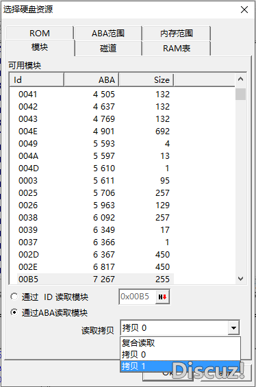

    现在我们知道了Head 0的状态,我们可以切换到Head1。
    我们按下“选择数据”按钮,没有面板
    然后将拷贝到读取”参数切换为“拷贝1”。按确定确认。
    使用与磁头0相同的检测方法即可
    在大多数情况下,我们需要修复SA的至少一份副本,然后编辑SA区以阻止对损坏的SA副本的访问。
    因此,在完成此测试后,您可以选择要修复的副本(磁头必须能够写)。
