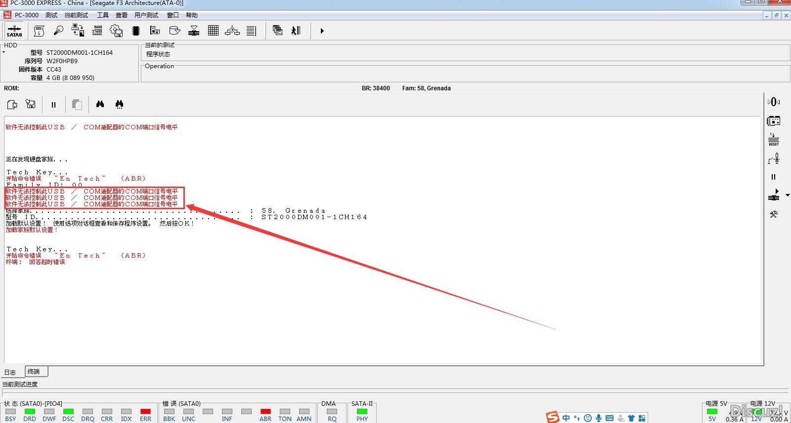

新程序6.5.16PC USB TERMINAL注意事项
新程序6.5.16 支持USB TERMINAL 硬件版本3.0 ,不需要手动设置电压跳线,程序可以自动控制电压。
如果使用USB TERMINAL 2.0 会有错误提示,不能控制适配器电平,
但是,也可以工作,只是在某些特定硬盘需要 USB TERMINAL 3.0 适配器。
