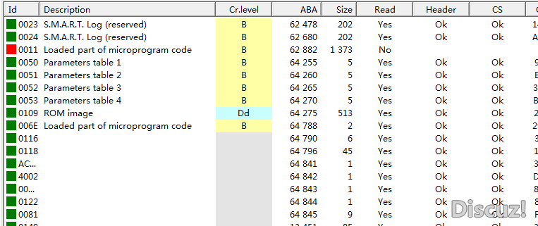

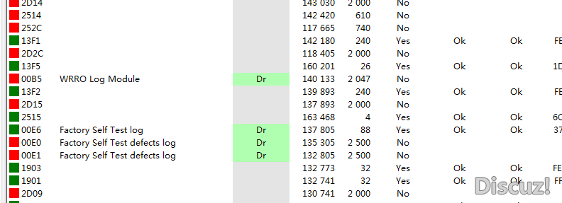

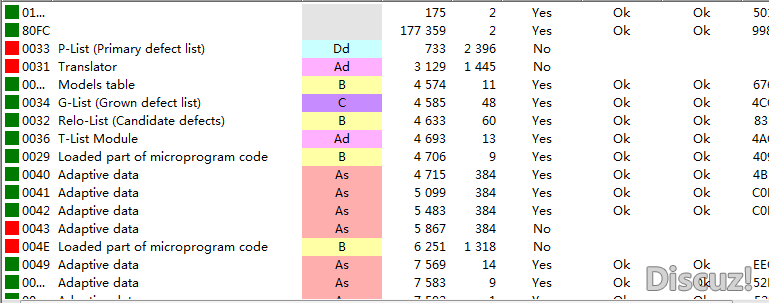

    31 33 E0 E1 模块坏了,WD5000LPCX盘Hubble LT2.5家族  磁头只读 这样盘 可以恢复吗
    2015-9-13 19:24:35
    1127
    发表于 2017-6-5 10:01:33 |显示全部楼层
    换了 磁头 问题依旧 ,不认盘 部分固件 可以访问

    发表于 2017-6-5 15:48:14 |显示全部楼层
    对比修复固件,固件区有坏道可以做固件偏移,刚接到一块3200AAJS二次开盘的,换完头后固件区坏道,也是有很多固件损坏,包括31和33固件,对比修复后做偏移,就OK
