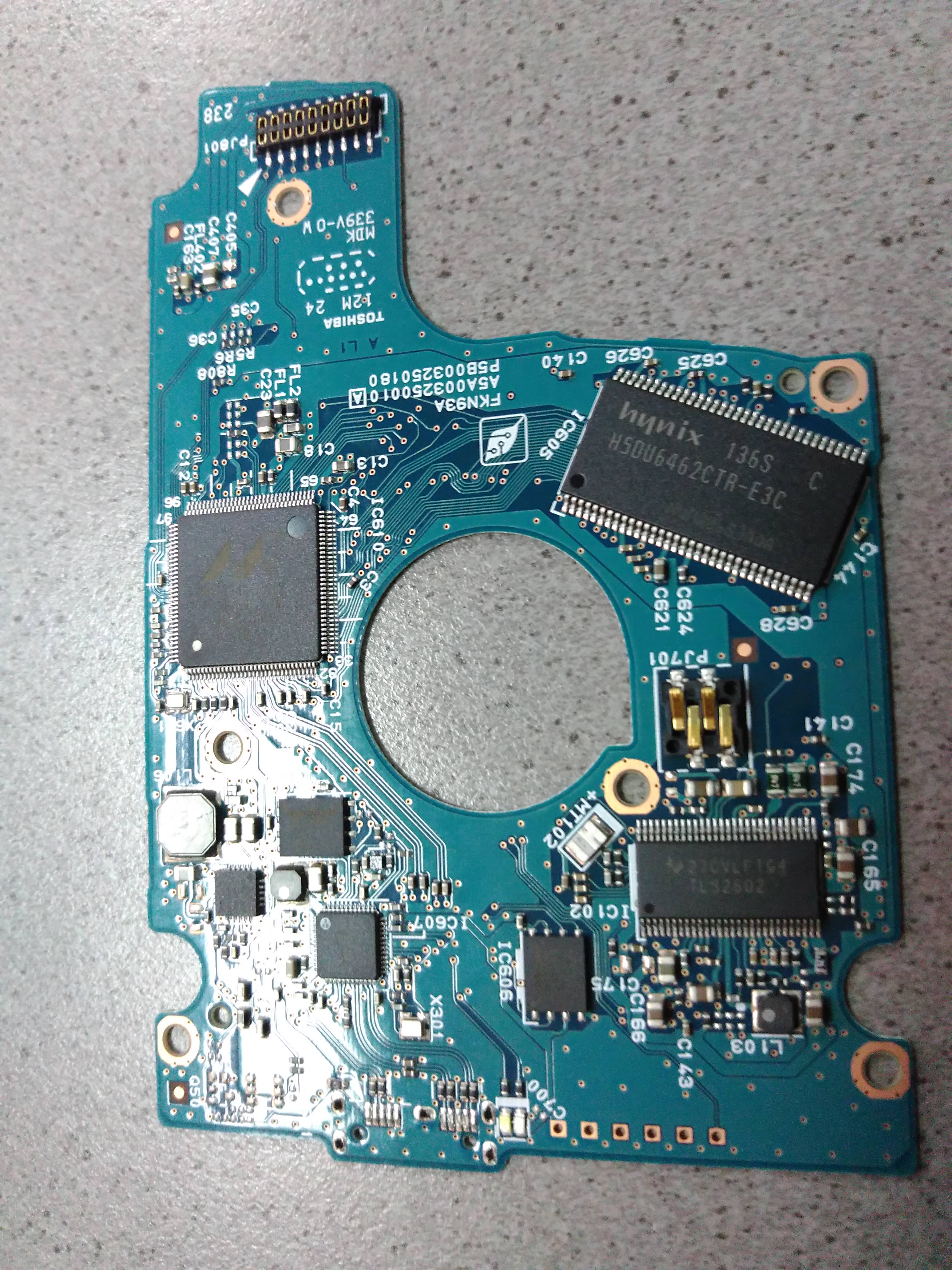

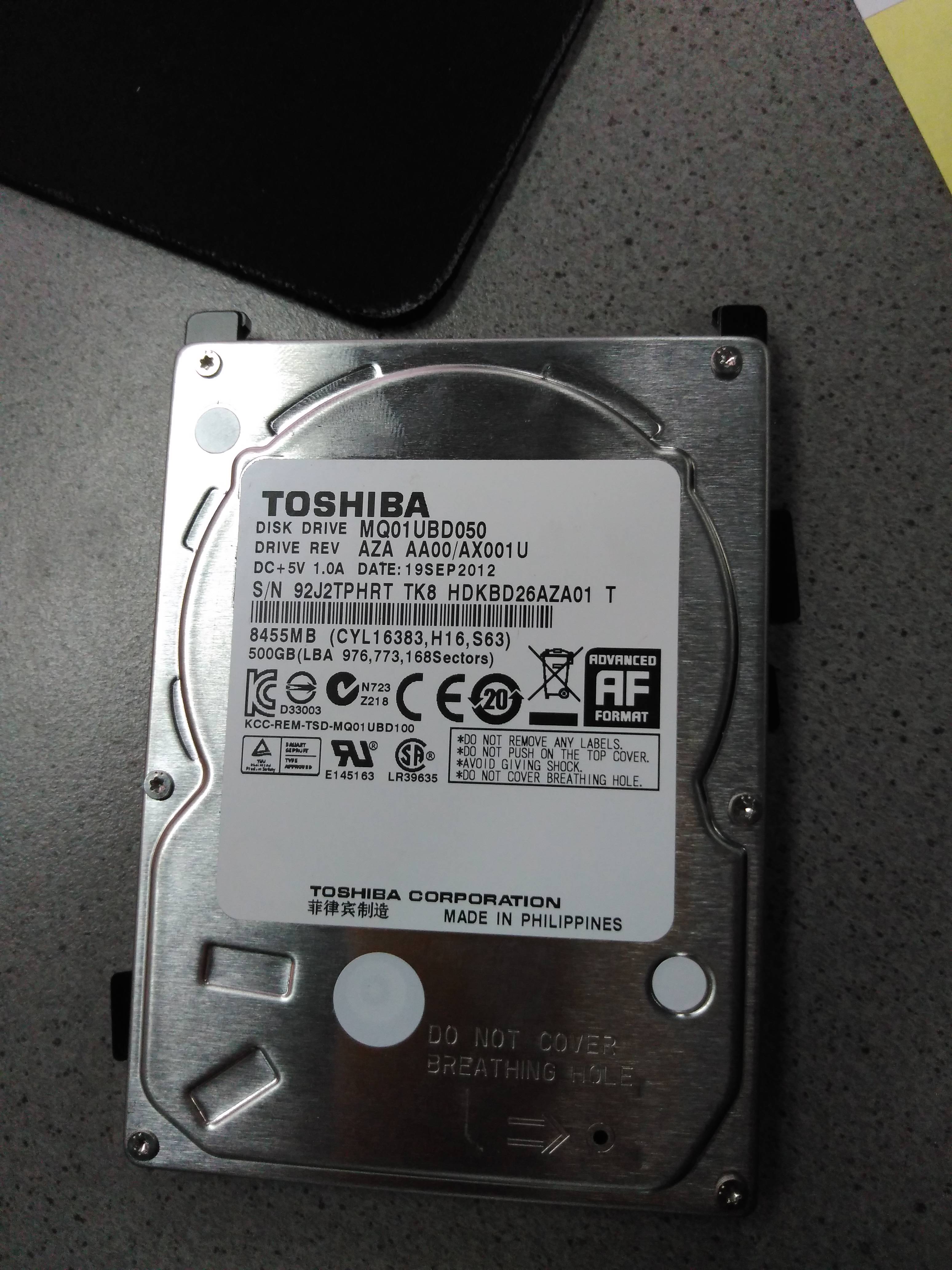

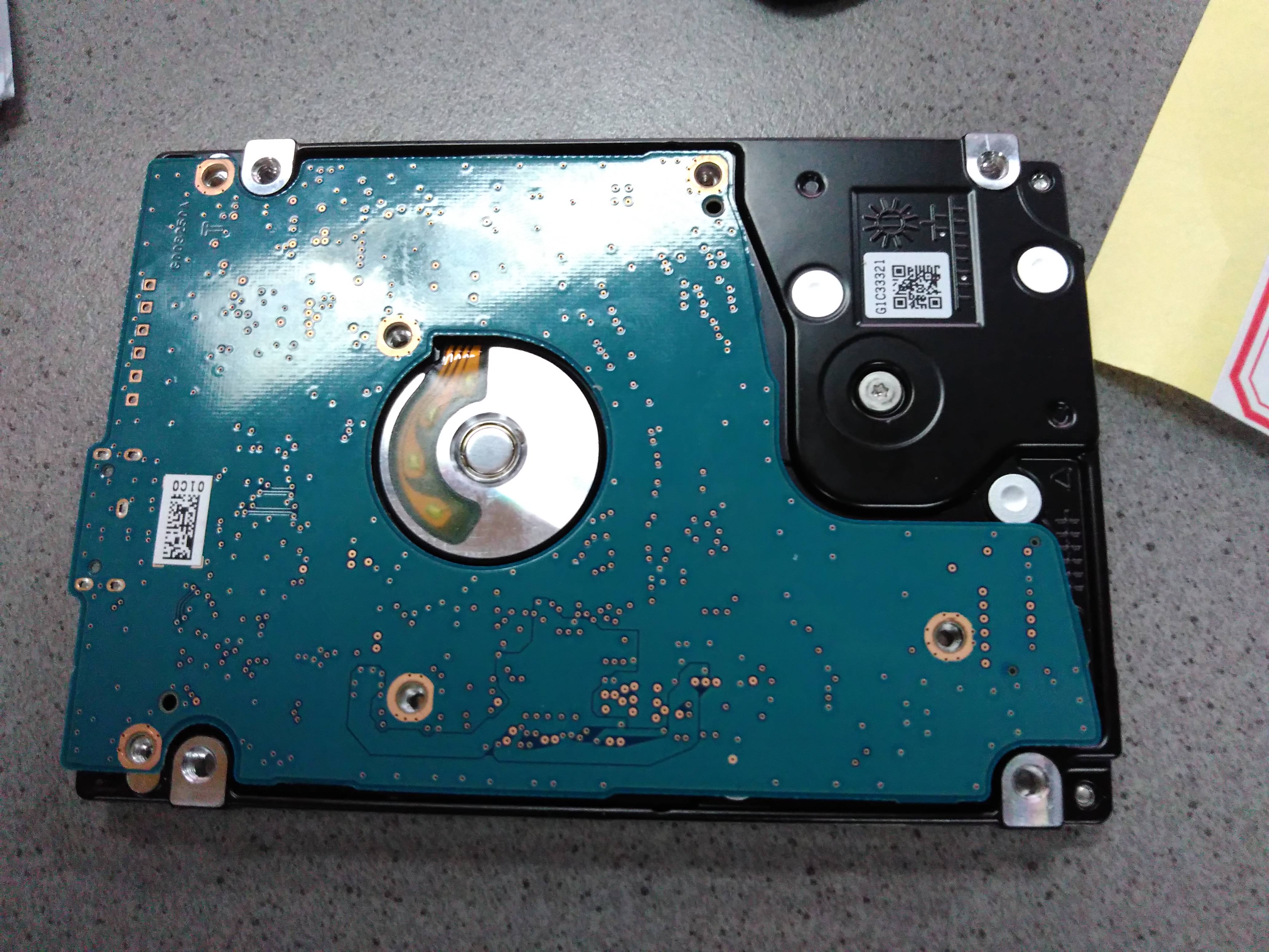

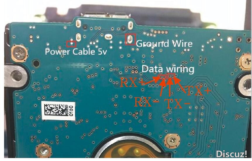

    求东芝Toshiba USB 集成一体硬盘连接参数据和连接图片(用户送修时USB接口弄掉遗失),,求高手指点 谢谢!!!
    型号:东芝Toshiba MQ01UBD050 如图:

    发表于 2016-3-30 11:14:36 |显示全部楼层
    直接换sata板啊
    11956
    发表于 2016-3-30 13:06:33 |显示全部楼层
    找个主控一样的SATA接口的换
    2018-11-17 10:22:15
  • 签到天数: 59 天
    1650
    发表于 2016-3-31 11:18:25 |显示全部楼层
    求教程。。。
    2017-3-6 09:40:40
  • 签到天数: 36 天
    2130
    发表于 2016-4-1 11:30:38 |显示全部楼层
    找个ABD050的SATA板,换个ROM就可以了
    2017-10-14 12:32:04
  • 签到天数: 84 天
    3016
    发表于 2016-8-3 10:16:09 |显示全部楼层
    直接换ata板就可以了
