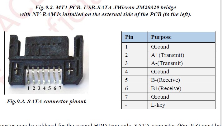

三星USB转SATA
三星USB硬盘联接转SATA

    这个在电路板背面有点吗?
