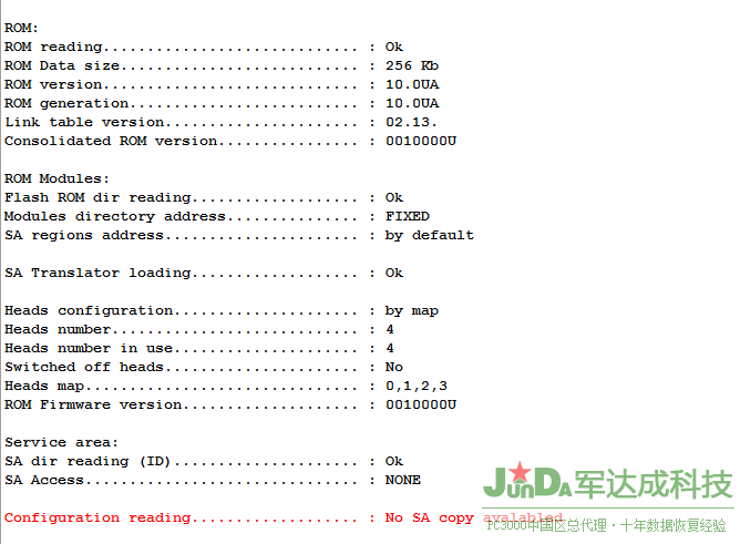

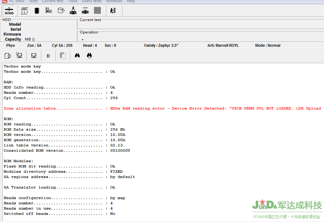

    型号:WD7500BPVT-55HXZT2
    故障:电路板丢失,只剩一块盘了
    操作方法:,配相同型号板子后正常起转,不敲盘,不停转,进入PC3000实用程序后可以读取SA dir reading(ID)……OK
    全选读取模块成功后,生成如下报错:
    114217

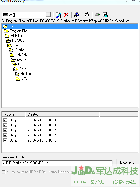

    提示 0A 47 30 0B ,没有生成。
    你可以拿盘到我们公司看一下
    如正常生成模块后,你需要断电上电,进入核心模式,先写ROM 109 后断电上电,再进入核心模式写 0A 47 30 0B..之后,断电上电,可以识别ID ,访问数据。
    有部分盘。自动重建会少模块。这需要手工生成一些参数。
