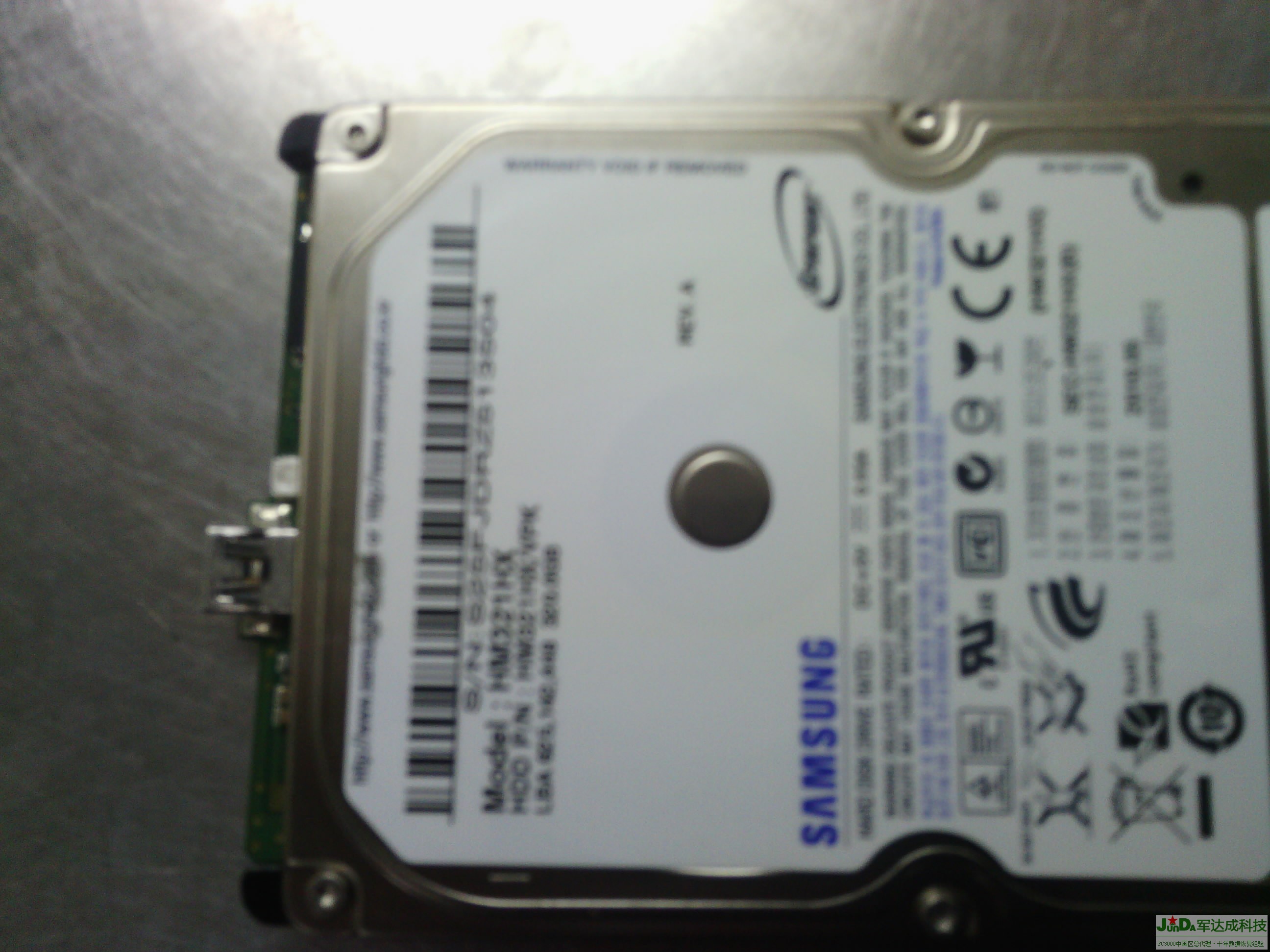

客户送修硬盘为德国购买,硬盘拿到手后接电脑死机分析坏道造成,把盒子拆掉后发现是USB2.0接口

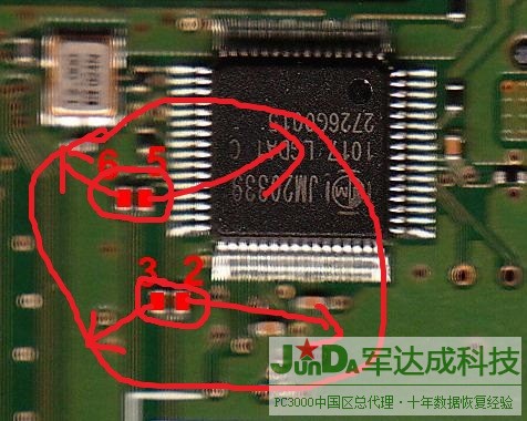

改接口或更换电路板可以选择其中一个,这里我进行的更换电路板后;付三星USB改接口图片

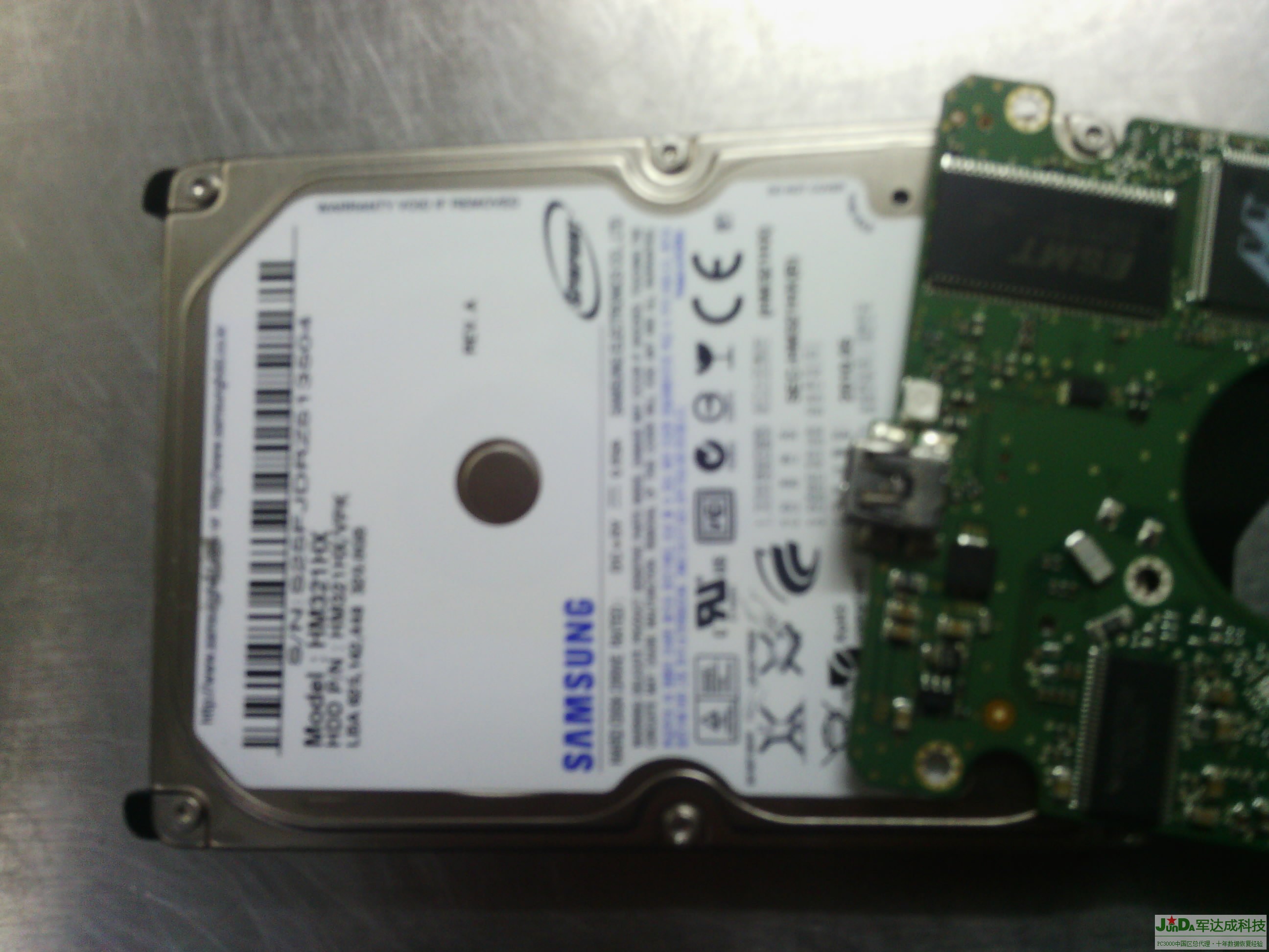

更换电路板后做了BURN步骤写入了资源恢复ROM后硬盘可以正常识别,故障盘型号为HM321HX,BURN后型号更换为HM321HI
测试硬盘为图:
进DE直接拷贝数据:

    嗯 尤其是接线的脚的解释

    这个改口还是看不懂
    113936
    发表于 2014-1-5 19:59:33 |显示全部楼层
    慧诚 发表于 2013-5-6 21:56
    这个改口还是看不懂
    http://www.jundacheng.com/bbs/fo ... tid=4940&extra=
    三星USB硬盘联接转SATA
