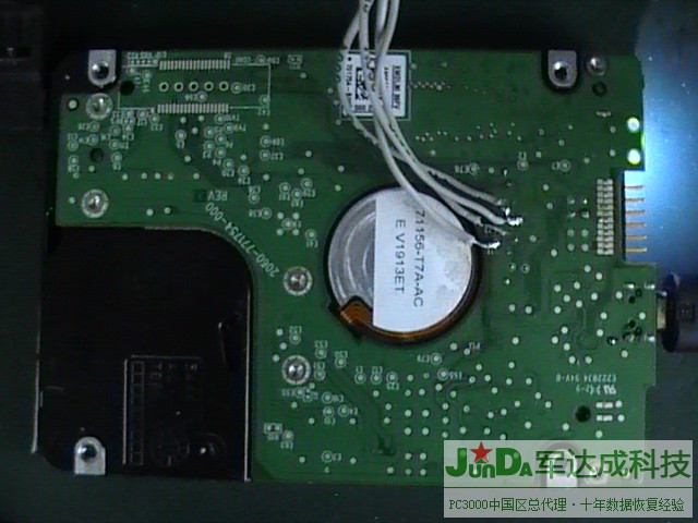

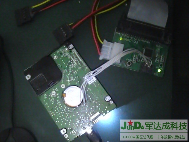

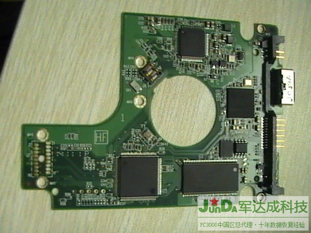

    方案1.
    如图连接E71,E72,E73,E75
    С13, С18, С31, С33.
    拆焊这四处电容。使USB失去做用
    如上图连接好线。(此方法70%左右可以直接提取数据,针对对固件区有模块损坏,USB口或附近元器件有烧毁问题的解决办法。)
    USB 集成一体硬盘连接参数
    方案2:

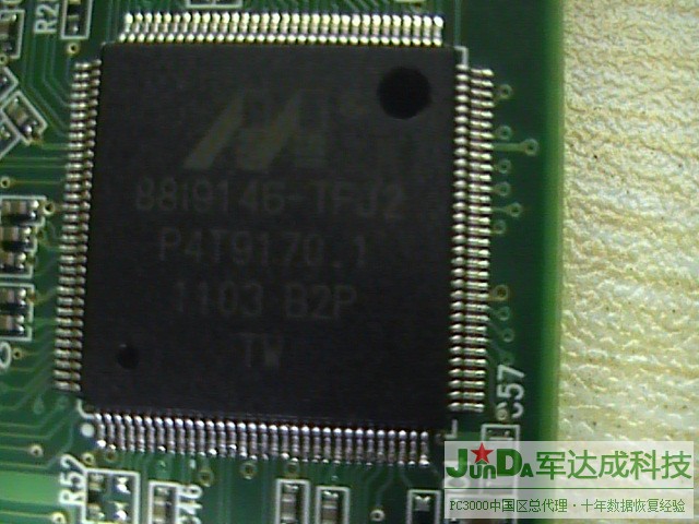

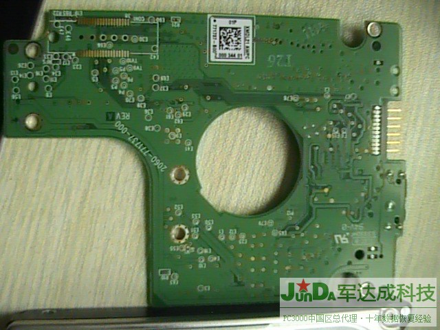

    找一块同型号  ,电路板型号一样,  主控芯片一样 , 加密芯片型号一样的,兑换BIOS挂USB 将数据提取出来。
    上图是主控芯片型号88i9146-TFJ2
    上图是加密芯片  。右边的八角芯片是ROM芯片。 如果有如上所说的一样的板子可以更换其ROM 芯片拷贝数据。

    转接成SATA接口后数据都是乱码呀,呵呵呵

    乱码的就是加密了,你用第二种方法可以。

    请问一下 用第一种方法怎么用mhdd检测不到硬盘   用USB接口还可以在系统下认的到硬盘 就是打不开 请问一下 这个是什么原因……
