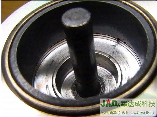

希捷Seagate 7200.11 7200.12主轴电机分解图片
朋友们经常遇到 Seagate 7200.11 7200.12 硬盘主轴电机卡死,然后,有些朋友会强力扭转,但用这种方法 90%情况下,即使电机可以旋转,也不能达到标准转速,这个方法数据恢复成功的几率大约小于10%。
至于是何原因导致不能达到标准转速,请看下图
轴套上有一道沟痕
轴上有一道沟痕

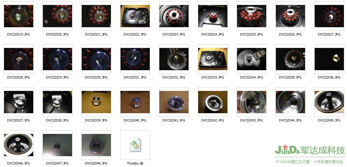

    怎么不能一张张的看
    发表于 2011-8-19 22:03:12 |只看该作者
    要是其他图片都能看仔细就可谓是精华了,加点文字写一下更好
