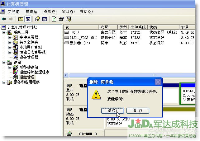

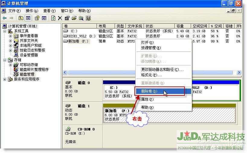

        第一步:删除“动态磁盘”中的所有“卷”。方法是:打开XP系统的“磁盘管理”窗口,在各个“卷”下右击,选择“删除卷”。如下图
        第二步:转为“基本磁盘”。在删除所有的“卷”后,回到左边右击磁盘x(X是数字,表示磁盘号),选“转换成基本磁盘”。如下图
        第三步:分区。当转换完成后,再返回右侧,右击,选择“新建磁盘分区”,是建“主分区”还是“扩展分区(逻辑盘)”悉听尊便。
