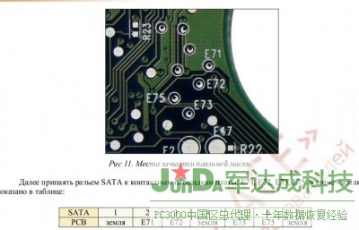

西数U口改SATA接口。有图。 [复制链接]

    昨天遇到一个WD500,按图改后,UDMA直接修改USB硬盘的固件,但恢复时有不稳定情况出现,可能跟自己的焊接水平有关
