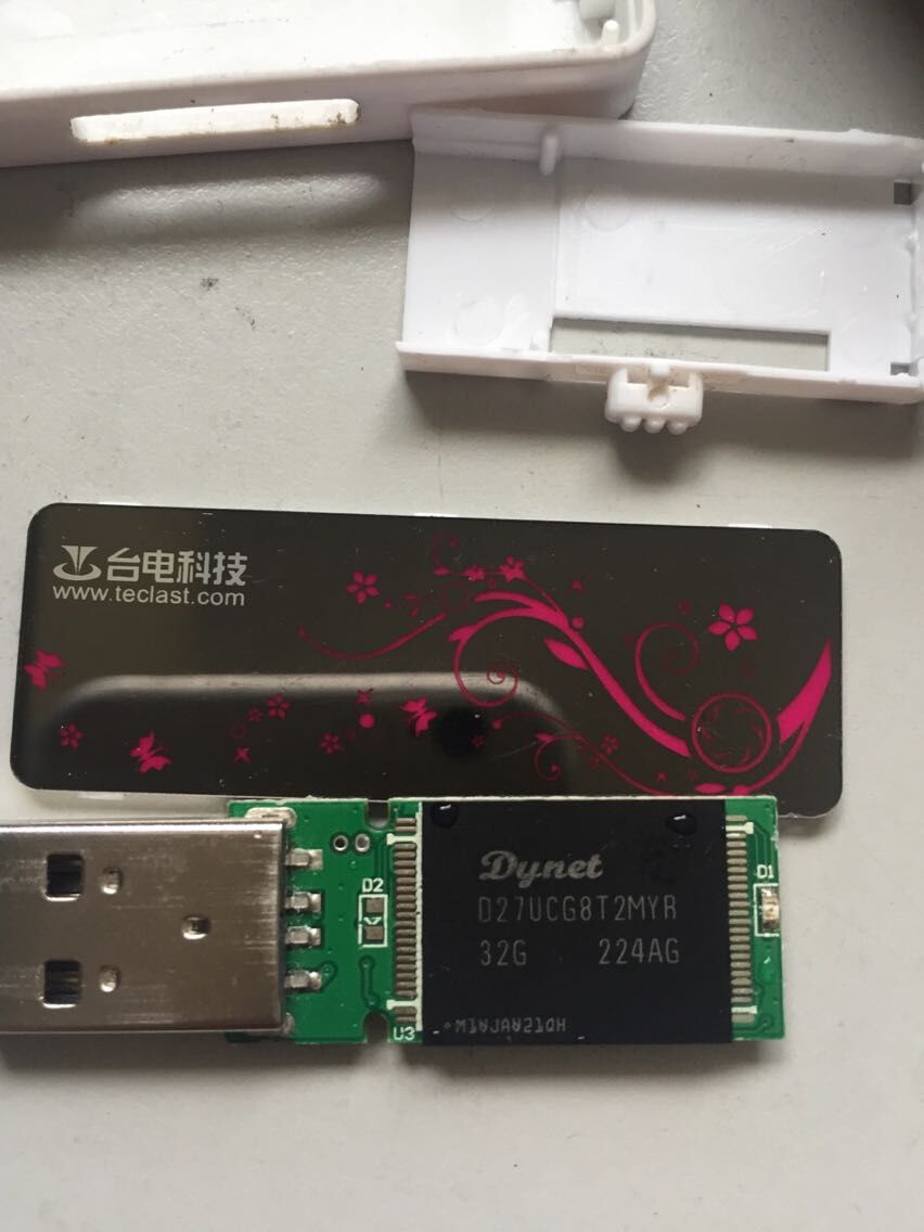

    发表于 2015-10-24 16:38:54 |只看该作者 |倒序浏览
    114206
    发表于 2015-10-25 18:30:47 |只看该作者
    1.如果能识别到型号。WINHEX 不能看扇区。这种情况固件坏的比较多。
    2.不能识别,这种情况主控电路坏或虚焊。
    以上问题都可以用PC3000FLASH 读出芯片分析重组数据。
