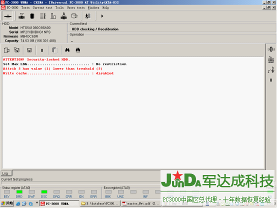

    日立硬盘解密 恢复数据
    日立HTS5410系列硬盘 上电进通用程序 显示有密码
    扫描全盘红块 无法访问扇区
    进日立程序进行解密 自动识别HTS5410家族系列
    游客,如果您要查看本帖隐藏内容请回复

    进工厂模式读密码模块回写copy0,1
