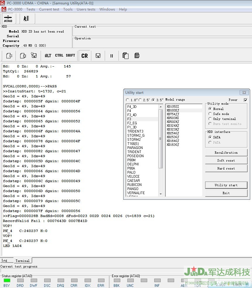

三星HD103SJ BSY长亮后停转终端报错LED 1A04
日志如下

>>Flag=0000028B BadHd=0008 dFod=0023 002D 0024 0026 (t=1839 c=21)
RecordValid Fail : 0007643D 0007E41D
VOP!
PK_4   C:240237 H:0
VOP!
PK_4   C:240237 H:0
LED 1A04
LED 1A04
LED 1A04
LED 1A04
LED 1A04
LED 1A04
LED 1A04
LED 1A04
LED 1A04
LED 1A04
LED 1A04
LED 1A04
LED 1A04
点击Utility start 进入三星专修实用程序.选择 Tools- Utility extensions- 点击: Unlocking at 'LED 1Axx'error ,日志如下. Samsung1.jpg

之后硬盘准备好,退出程序,再次进入程序.,可以识别到硬盘型号. 然后选择 Tools- Utility extensions- 点击:Modules table,进入模块检测菜单,然后,选箭头检测模块,发现,ALIST 损坏.
日志如下:

然后选择缺陷表图标,点击A-LIST clearing ,之后选择:by ALIST initialization command .
日志如下:
A-LIST clearing
Clearing................................ : by ALIST initialization command
Test completed
再一次检查A-LIST 表.发现模块已修复.
断电上电后,硬盘可以正常识别.

1AXX  报错用这个命令修复挺好,我上次也遇到该盘一直忙。用这个命OK了。

    补充一点,就绪灯亮后不能断电,然后再进才能认到型号
