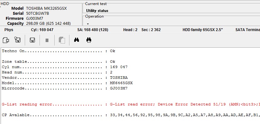

东芝MK3265GSX,认盘慢, G表读取错误,请问如果解决? [复制链接]
    2015-8-15 14:38:45
    981
    发表于 2014-11-22 09:30:42 |只看该作者 |倒序浏览
    0.JPG Techno On............................... : Ok
    Zone table.............................. : Ok
    Cyl num................................. : 169 047
    Head num................................ : 2
    Vendor.................................. : TOSHIBA
    Model................................... : MK6465GSX
    Microcode............................... : GJ003M7
    G-List reading error.................... : G-List read error; Device Error Detected 51/19 (AMN;<bit3>;INF)
    CP Avalable............................. : 33,34,44,56,92,95,98,9A,9B,9C,A2,A5,A7,A8,A9,AA,AD,AE,AF,B1,B3,B5,B6,BB,BD,C1,C4,C5,C6,C7,C8,C9,CB,CD,D0,D1,D4,D6,D7,D8,D9,DA,DB,DD,E0,E1,E2,E3,F3,F5

    发表于 2014-12-1 12:06:05 |只看该作者
    清除G表就可以

    发表于 2014-12-5 20:07:40 |只看该作者
    清除G表提示error  这一步做不了,这是什么问题?怎么解决?

    发表于 2015-1-7 23:02:55 |只看该作者
    清除G表失败,可以虚拟编译器,提取数据

    发表于 2018-11-3 17:07:41 |只看该作者
    怎么虚拟G表
