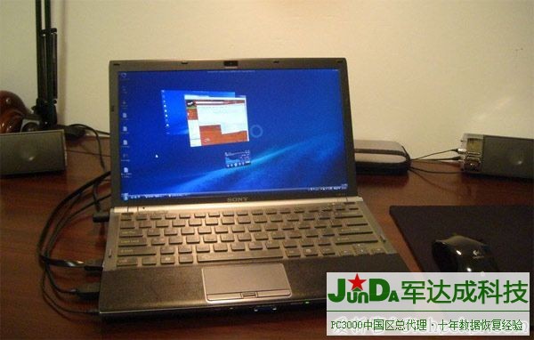

    Show下现在的配置。使用酷冷NanoFusion导热膏,T9800 35W TDP(Thermal Design Power,散热设计功耗,并非处理器功耗)满载80度多一点,待机50℃(空调室温)
